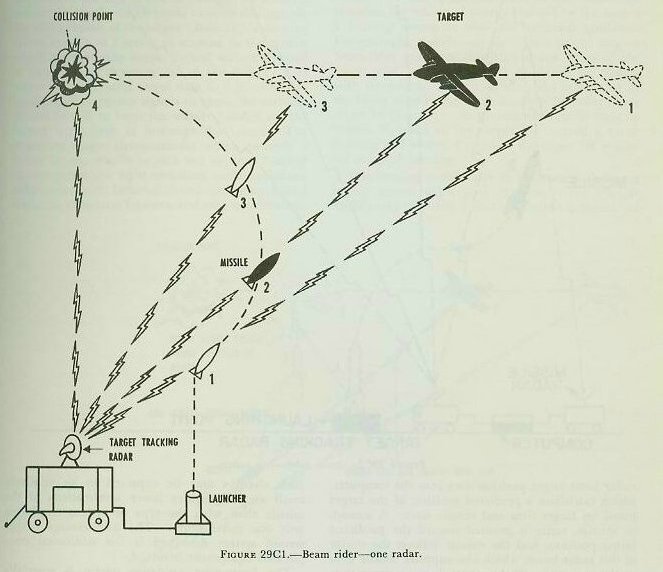

Periaatteessa kyllä. Käytännössä juuri tuo että maalinosoittaja (se hävittäjä) liikkuu 500-2000km/h (ja mahdollisesti liikehtii samalla eikä vain lennä suoraan) tekee sen eron. Kyllä RBS-70:kin menettää "lukituksen" jos ampuja kääntää sädettä liian nopeasti.Eivätkö nuo samat rajoitteet koske myös maasta ammuttavaa ohjusta? Tietysti sillä erotuksella, että maalinosoittaja liikkuu, mutta tämä ongelma tulee vasta lyhyillä ampumaetäisyyksillä.
Huomaa termi "guidance beam."Komento-ohjattu voidaan ampua suoraan osumapisteeseen
Onnistuu siis säteenseuraajallakin. Mutta komento-ohjauksella on toki etunsa, kun se mahdollistaa ohjuksen ohjaamisen monipuolisemmin. Säteenseuraaja ei käytännössä voi kääntyä tiettyä rajaa tiukemmin poikkittain ohjaussäteeseen mikä rajoittaa torjunnan geometriaa muihin ohjausmenetelmiin verrattuna.
