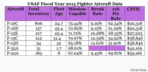

Voi olla noinkin. Mutta hieman epäilen. Lisäksi noita lukuja näkee kovin erilaisia. Ohessa FY2015 USAF
main-qimg-883c0e253f92df4c438a285c99d46322
Luvut ovat kovin erinäköisiä kuin yllä. Ota näistä sitten selvää:unsure:
Tuossahan noita on ylhäällä avattu mitä eri lukuihin sisältyy. RCPFH on puolustusministeriön vuosibudjetointiin käytettävä luku ja sisältää ainoastaan välittömät käyttökustannukset, luku lasketaan muistaakseni edellisen vuoden toteutuneiden kustannusten perusteella jakamalla ne konemäärän ja lentotuntien kanssa. Vuositasolla vaihteluita voi siis selittää mikä tahansa fleetin kustannuksiin vaikuttanut tekijä, tuossa F-22:n tapauksessa liittyi muistaakseni suurelta osin häivepinnoitteisiin tehtyihin korjauksiin.
Eli onko RCPFH siis tuo ruskea laatikko (reimbursable CPFH)? Esimerkiksi vihreä laatikko (JPO managed CPFH) pitää sisällään softan ylläpidon joka on F-35:ssä varmasti ylivoimaisesti suurin tuossa viiteryhmässä. Sen ylläpito on kuitenkin pakko tehdä ja ostajan on se huomioitava ylläpitokuluna.
Tässä nähdään miten vaikeaa on verrata eri koneita keskenään. Mutta nähdään myös, että se on tehtävissä. Jos ei ole pahuksen tarkkana, saattaa päätyä maksamaan melkoisen paljon enemmän kuin kuvitteli. Myyjät eivät taatusti aivan avoimesti kerro joka laatikon sisältöä vaan pyrkivät korostamaan itsensä kannalta "parasta" laatikkoa. Sinänsä tämä pätee kaikkeen järjestelmäostamiseen oli kyseessä sitten hävittäjä tai vaikka metrorata.
