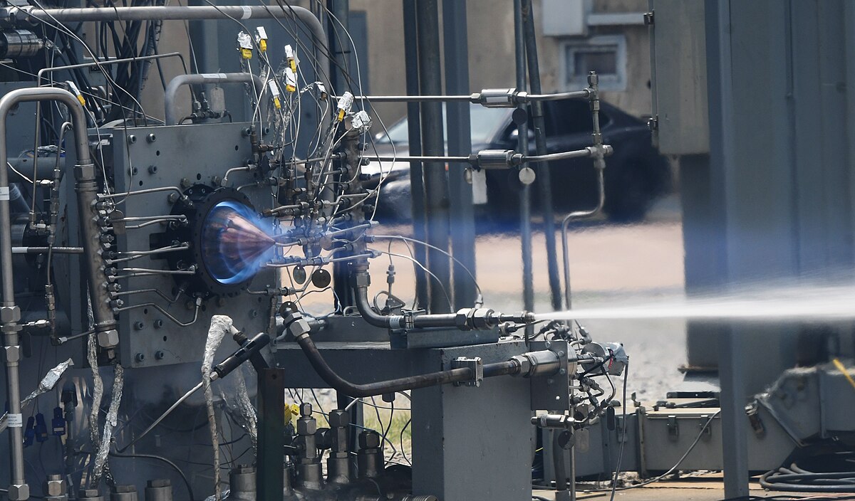

Kiehtovaa... Rotation Detonation Engine eli kai pyörivä räjähdysmoottori.
