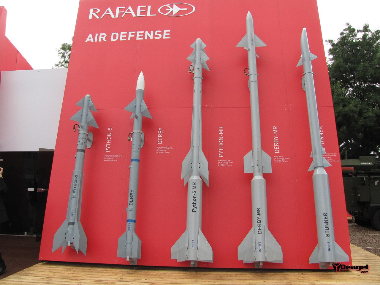

Mikähän estäisi kehittämästä, vaikka israelissa boosteria aim-120 ohjukseen? Spyder järjestelmän MR-mallin kantama oli aivan huima verrattuna perus spyderiin.
Hyvä kysymys, Stunneria ollaan kuitenkin NASAMS:iin tarjoamassa.
Ei mahdu NASAMSin ohjuskanistereihin. Tietysti, voisihan niistä tehdä isommat. Ja samalla vaivalla munsta sitten integroida sinne myös Derby-MR-ohjuksetkin, niin saataisiin lisää puikkoja kehiin. Ei mahdotonta homma, mutta se pitäisi tehdä.
Tuo kuulostaa jännältä, että Stunnerin saisi NASAMSiin...miten se voi sinne mahtua ja miten se ohjus sopii ilmamaalien torjuntaan? Kantamahan siinä on mieletön - suhteessa ohjuksen kokoon etenkin, outoa. Outo ohjus ja outo homma jos sen NASAMSiin saa. Toki, mikäs sen kivampaa jos saa. Sekasikiöohjuksia vaan NASAMSit täyteen niin tulee vastapuolelle ilkeätä koettaa arvuutella mikä ohjus on tulossa ja kehittää vastatoimia kaikkiin niistä. Spyder-MR, Stunner, AMRAAM-D ja ehkä vielä Meteor niin siinäpä sitä piisaa sitten valikoimaa, jolla ampua. Sitten olisikin peli ihan toinen.
Kai sinä olet sisäistänyt sen pikkuseikan, että Stunnerin ilmoitettu kantama on itseasiassa niiden ohjusten maksimikantama mitä sillä kykenee torjumaan. Se alue mitä stunnerilla voi suojata eri aseilta on sitten se mielenkiintoisempi tieto, mutta sitä en ole missään nähnyt.
