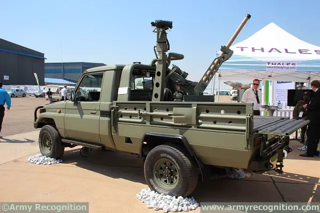

81 mm Thales Scorpion (Etelä-Afrikasta, saatavissa 82 mm, 81 mm ja 60 mm):
Scorpion_Thales_automated_mortar_weapons_system_AAD_2014_Africa_Aerospace_Defence_exhibition_Pretoria_South_Africa_2.jpg
