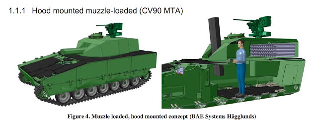

Skiss över ett huvbaserat system, sannolikt väldigt likt Mjölner.
Källa:
Investigation of design criteria for self- propelled mortar regarding sound pressure level / Simon Hallin
En anledning till huvlösningen kan vara att
ett examensarbete från KTH konstaterat att ljudvolymen i ett öppet system kan bli alldeles för hög för personalen. Genom att ha eldrörets mynning utanför huvan kommer ljudnivån bli betydligt lägre för besättningen, som till skillnad mot vid markbaserad gruppering av granatkastare inte kan flytta sig bort innan avfyrning utan kommer vara kvar inom någon meter, dessutom i ett utrymme där ljudet kan eka rejält.

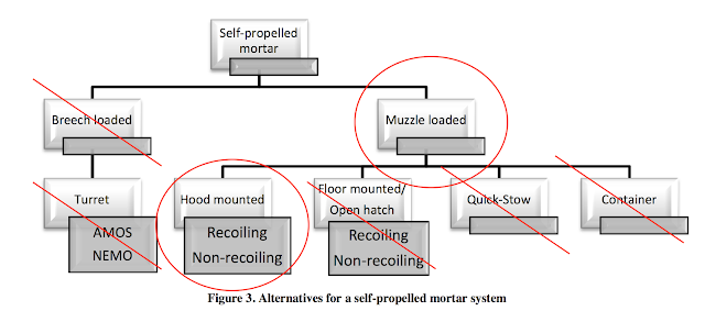

Alternativ för grkpbv. Mina överstrykningar och inringningar.
Antagligen handlar det om ett rekylerande eldrör, så slutsatsen från examensarbetet är att stridsfordon 90:s golv antagligen inte klarar trycket från upprepade skott
med 12 cm granatkastare.
Källa:
På den positiva sidan är att man antagligen ej använder eldrören från nuvarande granatkastare, som till fulla kan flyttas till
förbandsreserven eller till hemvärnet.

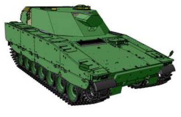

BAE:s egen skiss från sitt pressmeddelande visar inte ett torn eller huva som alls kan roteras då den delvis följer stridsfordonets sluttande främre profil, men det kan man nog skylla på konstnärlig frihet eller kreativitet.
Systemet ser snarare ut som nedanstående, som presenterats på Försvarsföretagsdagarna.
View image on Twitter
Follow
Gripen News @GripenNews
@Cornubot Antar att det här ska vara skiss på samma förslag (från försvarsföretagsdagarna)
10:00 PM - 23 Dec 2016
Ovanstående skiss är också helt i linje med det som presenterats i Simon Hallins examensarbete.
