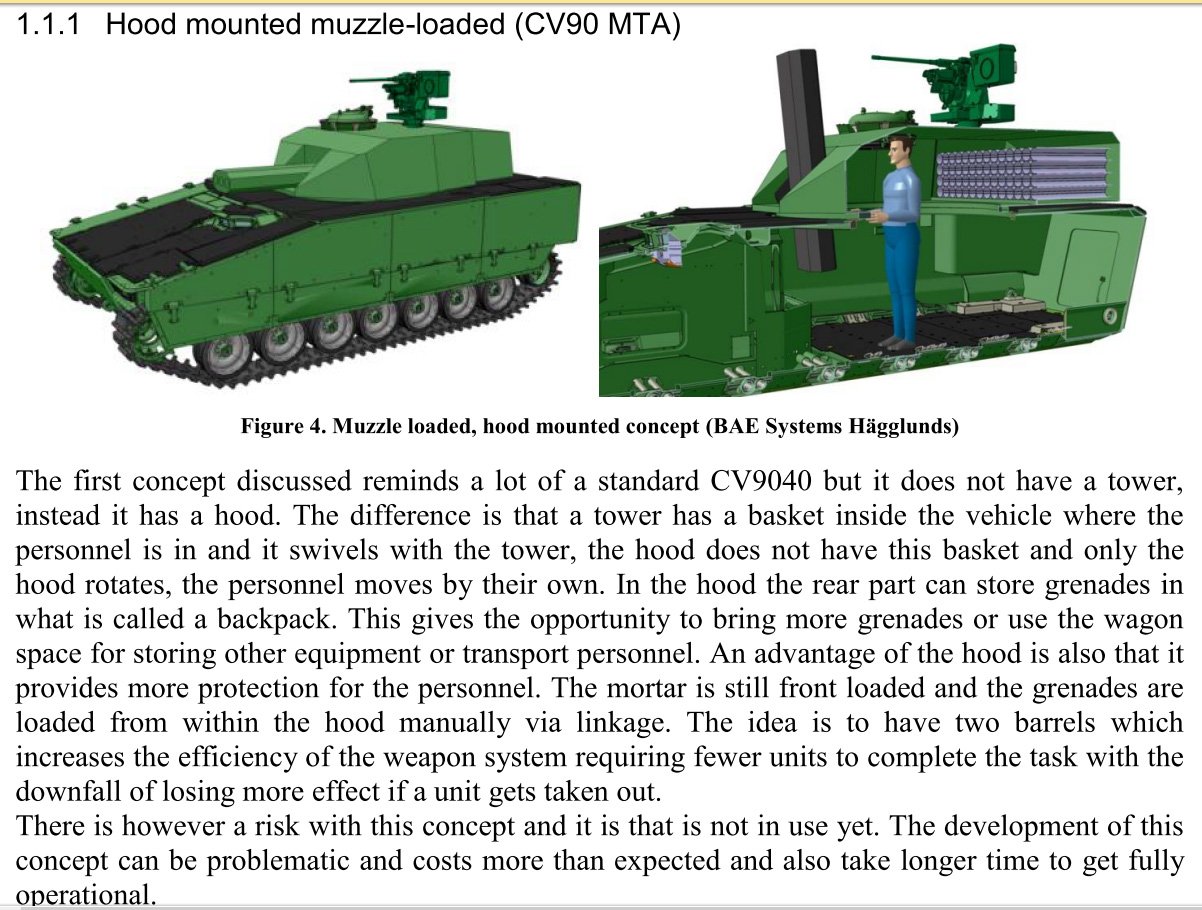

Kyseessä on siis hyvin yksinkertainen järjestelmä jossa on kaksi suustaladattavaa 120 mm putkea, ei tornia vaan kupu vaunun päälla. Putket suunnataan manuaalisesta ja kupu kääntyy mekaanisella veivillä.
Ampumisen jälkeen putket vedetään alas ja ladataan edestä uudellen.

Onko muuten 120 KRH TEKA ratkaisussa jotain lisätukea alustalle kun perävaunusta ammutaan?

En anledning till huvlösningen kan vara att ett examensarbete från KTH konstaterat att ljudvolymen i ett öppet system kan bli alldeles för hög för personalen. Genom att ha eldrörets mynning utanför huvan kommer ljudnivån bli betydligt lägre för besättningen, som till skillnad mot vid markbaserad gruppering av granatkastare inte kan flytta sig bort innan avfyrning utan kommer vara kvar inom någon meter, dessutom i ett utrymme där ljudet kan eka rejält.

Ammus kourulle, sitten kädellä puoleenvälin säpille, kahvasta työntäen edessä olevaan latausputkiloon, viimeinen työntö toisesta kahvasta, kääntyminen putkilinjalle ja pudotus putkeen. Hyvällä tuurilla iskurinpiikki ei ole jumissa:eek:
