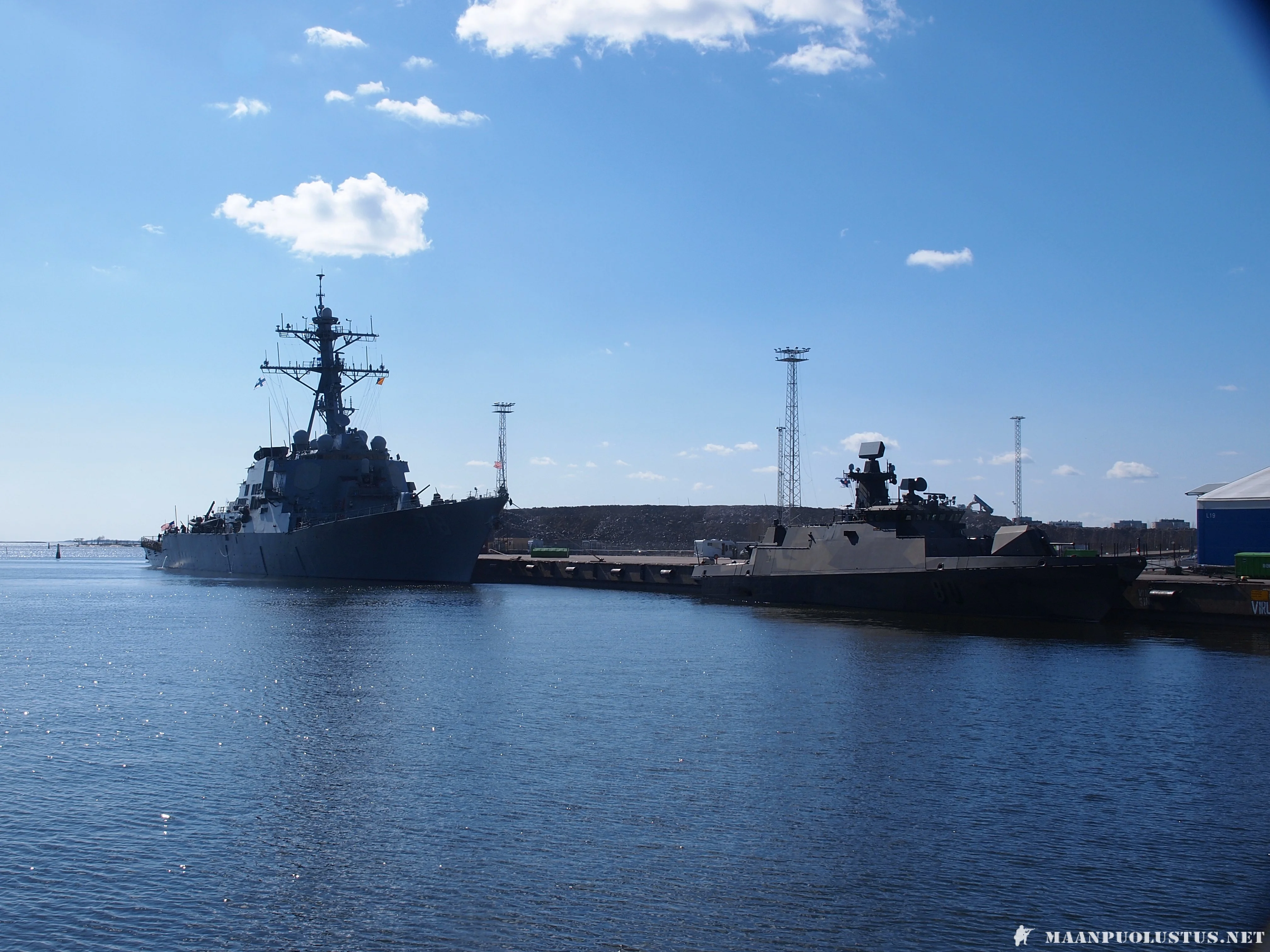

Juu, ei ne ohjushävittäjätkään kovin isolta vaikuta möllöttäessään satamassa Haminan rinnalla. Tollainen hävittäjä on 40 metriä Pohjanmaata pitempi.
full
Kuva @vlad :in albumista.
Jonkun pitäisi näyttää tämä Merivoimille... :D :D
