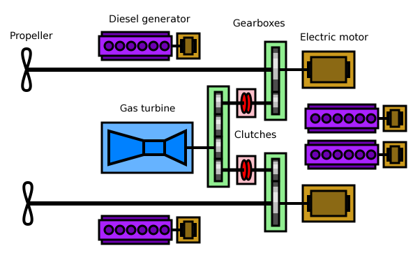

CODOG vai CODAG? Siis kulkukoneisto.
Tällä foorumilla esim: https://maanpuolustus.net/threads/laivue-2020.5598/page-161#post-700344
Tai suoraan lähteeseen: http://www.suomensotilas.fi/wp-content/uploads/2018/08/MaanpuolustuksenOstoOpas2_2018.pdf
Sivulta 13/43 alkaen ja koneistosta tarkemmin 2 sivua myöhemmin PDF:n oikealla puolella.
Vaikka moni seikka on noista ajoista hieman muuttunutkin, niin mikään ei ole kertonut että propulsioperiaatetta olisi suunnitelmista muutettu.
Eli potkuriakseleita 2kpl pyörittää sähkömoottori ja/tai kaasuturbiinit vaihteistolla. Dieselgenut (4kpl, joista 2 erityisen hiljaista) tuottaa sähkön.
Luokittelu siis: Combined Diesel electric and gas (CODLAG) , ei kuitenkaan IEP.
