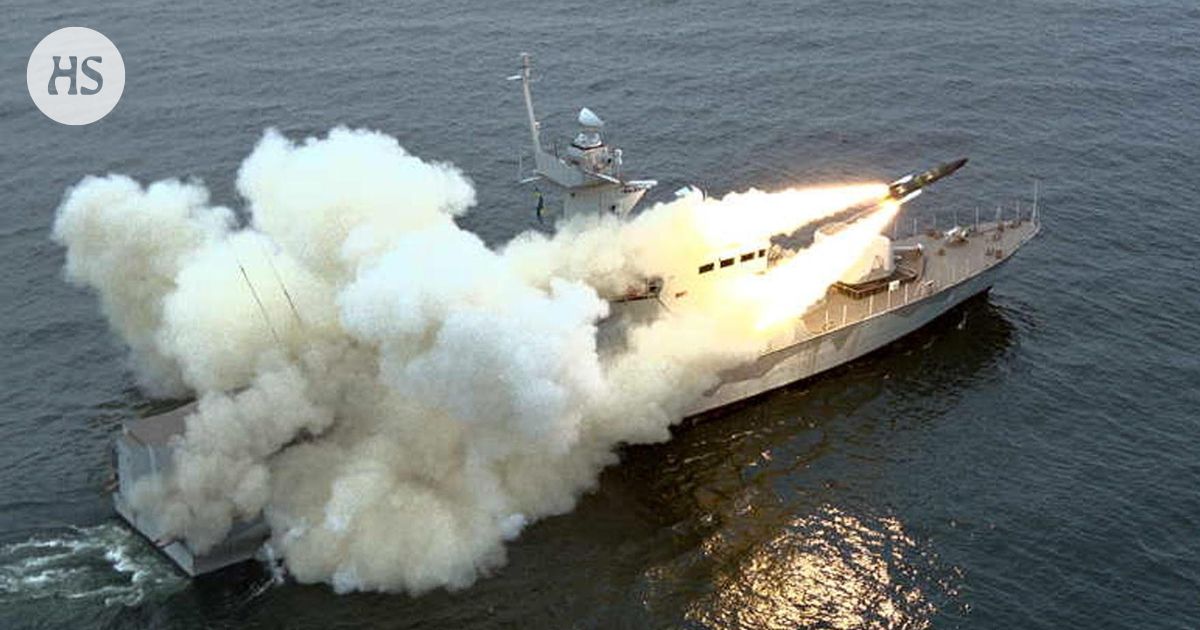

Konttiasennukseen? Gabrielin laukaisin on ilmeisesti "kontti", jossa on neljä ohjusta. Se pitää sovittaa ohjusveneeseen.
Ei, vaan minkä lähteen mukaan nimenomaan konttiasennus on ongelmien taustalla? Miksi ongelma on kontissa, miksi se ei voi olla sähköissä, ohjelmistoissa tms. tekijässä?
E: No tuo parin sivun takainen HS tietysti antaa ymmärtää, mutta toisaalta se ei ole suora lainaus. Enkä ymmärrä kansirakenteiden pienten muutosten vaikeutta. Onhan se elektro-optisen sensorinkin masto otettu pois. Olikohan sekin vaikeaa?
Gabriel-ohjukset tulevat ”konteissa”, minkä vuoksi niin sanottu asetila on käynyt ahtaaksi ja kattorakennetta on pitänyt korottaa. Lisäksi ohjusluukut on pitänyt rakentaa uudelleen.
”Pintatorjuntaohjus oli vaikeasti integroitavissa”, Lehto myöntää.

Itse ymmärsin, että vaikeus integroida liittyi lähinnä tilaratkaisuihin, kun iso kontti piti saada pieneen veneeseen mahtumaan. Tuo integrointi-sana tietysti vie mielet JASSM:in HN-integroinnin vaikeuksiin ja siinä tapauksessa vaikeudet liittyivät varmasti enemmän ohjelmistojen ja laitteistojen integrointiin, ei fyysiseen tilaan tai ohjuksen kiinnitettävytteen HN:n siipeen. Omasta mielestäni nuo asiat ovat paljon vakavampia integrointiongelmia kuin tilan raivaaminen kontille laivan sisään. Tai no molemmissa omat haasteensa varmasti

"Gabriel-ohjukset tulevat ”konteissa”, minkä vuoksi niin sanottu asetila on käynyt ahtaaksi ja kattorakennetta on pitänyt korottaa. Lisäksi ohjusluukut on pitänyt rakentaa uudelleen.
”Pintatorjuntaohjus oli vaikeasti integroitavissa”, Lehto myöntää."

Ajattelin, että jos asetilan kattoa on jouduttu nostamaan lisätilan saamiseksi, se saattaa vaikuttaa aluksen tutkaherätteeseen ja se on vaatinut hiukan pohdintaa.
Merivoimille kun ei ehkä ole kelvannut, "pulttaan tämän tähän" ratkaisu jossa ei ole tutkittu rakenteen muutoksen vaikutuksia.

Oma tulkintani lehtijutussa olleesta kommentista. Pelkän ohjussäiliöm fyysiset mitat ovat myös epätodennäköinen syy vaikeuksille koska MTO:n säiliö on varsin kookas. Kun Haminan järjestely oli tehty räätälintyönä juuri MTO:lle niin on ihan luonnollista ettei PTO mene heittämällä sisään.
Tekstistä ei tietysti käy ilmi oliko tuo ohjuskontin vanhaan rakenteeseen sijoittaminen ainoa integrointiin liittyvä murhe. Onhan siellä tietysti voinut olla muutakin ohjelmistojen yms. puolella. Eikä haasteellisuus aina tarkoita että kyseessä on ongelma.
