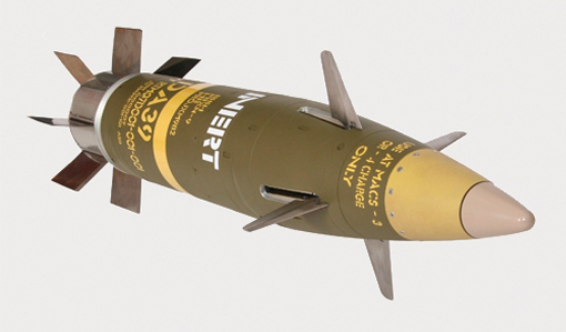

Tykin tulee olla sopivassa suhteessa aluksen kokoon. Tässä mallia:
Mielestäni tämä sopisi kuin nenä päähän meikäläisille. Olisiko 155mm liian raskas korveteille? Mainitsen taas saman eli en ole asiantuntija. Tuollainen älykäs ammus joka yltää yli 50 kilometriin olisi suorastaan täydellinen rannikollamme.’
