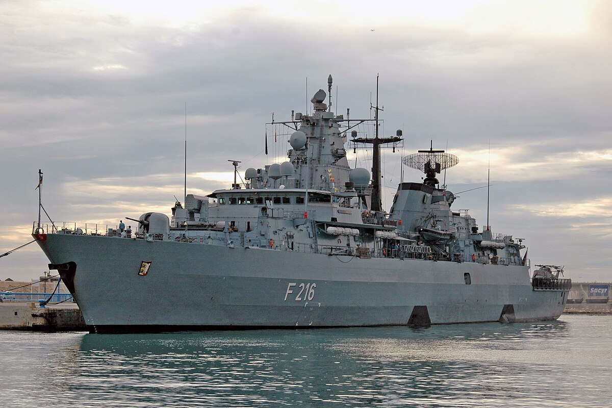

Saman painoluokan brandenburgilaisessa on 2x LM2500.
