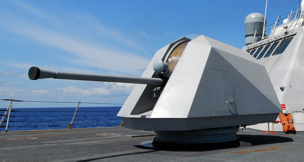

Ei CIWS voi olla taistelualuksen pääasiallinen torjuntajärjestelmä kun toimitaan ns. etulinjassa. Kyllä torjunta täytyy perustaa vähintään pariin kehään aluksen ympärillä, kuten eri kantaman ohjuksiin ja tykkeihin + harhautukseen. Pohjanmaassa torjuntakehät ovat ilmeisimmin ESSM + BAE Mk110 + elso/MASS. Kauko-ohjattavat kk:t on vain lähisuojaan pintamaaleja varten. Voihan niillä lennokkejakin torjua, jos tulevat lähelle.
