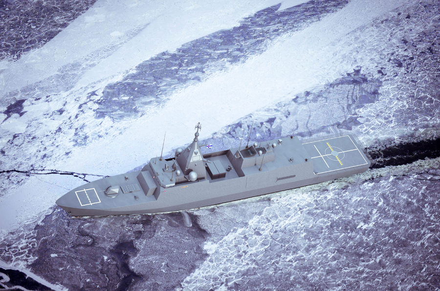

Eiköhän siellä varaus ole, 16 Mk41 siiloa on esiintynyt ihan PV:n omissa havainnekuvissa.Mahtaako noihin tulla kuitenkin varaus toiseen siilopakettiin? Fiksua voisi olla kun laivojen käyttöikä on kuitenkin se 30 vuotta. Ohjukset kehittyvät niin mahdollisuus 16 kevyellä työllä voisi olla hyvä etu.
Tosiaan...Eikä myöskään tieto siitä että korvettien uppuma olisi 7000 tonnia.
Kun varaus on lähinnä tilaa ( jota riittää ) niin tuon voisi tosiaan kuvitella toteutuvan.Eiköhän siellä varaus ole, 16 Mk41 siiloa on esiintynyt ihan PV:n omissa havainnekuvissa.
Onhan se vähän muutakin, se on suunnitelmissa tuollaisen rakenteen huomioimista sekä putkien sekä johdotusten valmiiksi vetämistä. Tuo kannattaa tehdä rakennus vaiheessa, koska jälkikäteen on aika arvokasta työtä. Käytännössä tuollaisen lisäyksen mahdollistaminen kannattaa rakentaan mahdollisimman pitkälle valmiiksi. Kannelta kansi pois siilo setti tiputaan sisään ja kiinnitetään ja loput johtovedot.Kun varaus on lähinnä tilaa ( jota riittää ) niin tuon voisi tosiaan kuvitella toteutuvan.
Kyllä ja ei. Tuo riippuu tietysti siitä mistä puhutaan eli onko kyseessä peruskorjausvaiheeseen tähtäävä tilavaraus vai täysin valmisteltu asennuspaikka johon ei vain heti tuupata siiloja.Onhan se vähän muutakin, se on suunnitelmissa tuollaisen rakenteen huomioimista sekä putkien sekä johdotusten valmiiksi vetämistä. Tuo kannattaa tehdä rakennus vaiheessa, koska jälkikäteen on aika arvokasta työtä. Käytännössä tuollaisen lisäyksen mahdollistaminen kannattaa rakentaan mahdollisimman pitkälle valmiiksi. Kannelta kansi pois siilo setti tiputaan sisään ja kiinnitetään ja loput johtovedot.
Tilaa on 2x8 Mk41:lle.Eiköhän siellä varaus ole, 16 Mk41 siiloa on esiintynyt ihan PV:n omissa havainnekuvissa.
Itse asiassa 16 on sekin aika vähän koska tarvitaan myös SM-6 ja TomahawkEli unelmani jossa IT-aseistuksena olisi 8 x SM-2MR Block IIIB/C + 32 x ESSM Block 2 on elossa...
Laitetaan sinne keskilaivaan kontteihin 16 Gabrielia niin ei tarvita Tomahawkia !Itse asiassa 16 on sekin aika vähän koska tarvitaan myös SM-6 ja Tomahawk
Aina olisi hyvä olla pari varallaLaitetaan sinne keskilaivaan kontteihin 16 Gabrielia niin ei tarvita Tomahawkia !
Tomahawkilla voisi iskeä Moskovaan.Laitetaan sinne keskilaivaan kontteihin 16 Gabrielia niin ei tarvita Tomahawkia !
