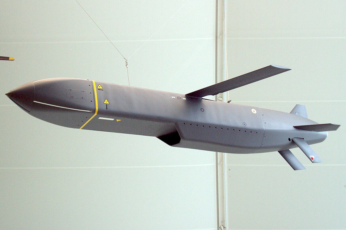

Ok. Sen olen tiennyt että Tomahawkista oli aikanaan merimaaliversio mutta Storm Shadowin vastaavasta en ole kuullut.@Rannari
Lisäksi Storm Shadowin laivastoversio. Ranskikset ampuvat kuulemma Sylver A70:stä ja käyttivätkin Syyriassa 2018.
Storm Shadow - Wikipedia
en.wikipedia.org
