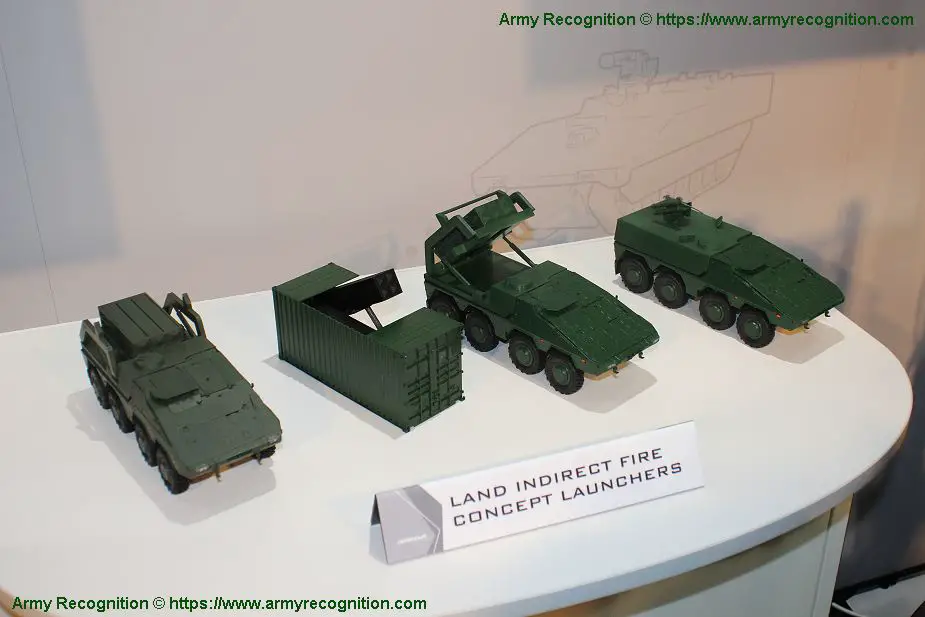

Pitkän (100 km+) kantaman rannikko-ohjus? Millä kevyellä ohjuksella on näin pitkä kantama ja voiko se sitten olla enää kustannustehokas Gabrielin rinnalla?

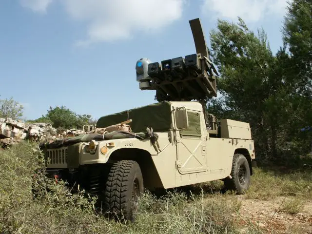

Reaalimaailmasta tulee mieleen vain israelilainen Delilah-GL. Brosyyreissä näitä on muutama lisää. Ehkä GLSDB modataan StormBreakerin kantavaksi? Tällöin tosin jonkinlaiseksi ongelmaksi muodostuu laukaiseva raketinheitin. Lainataanko maavoimilta lavetteineen vai ostetaanko merivoimille omat HIMARS:t? Tai kenties Spear 3:sta ilmestyy markkinoille maalaukaisuvariantti, joka voidaan laukaista simppelistä, kuorma-auton päälle kyhätystä laukaisimesta?
Mitä muita länsimaisia vaihtoehtoja on?
Sea Spear on jo olemassa. Pintalaukaisu joko maalavetilta tai vaikkapa pieneltä alukselta on mahdollista. Eiköhän SPEAR 3:sta tule myös pian pintalaukaistava versio.
Merellisen uhan puutteessa luonnollisesti käyttömahdollisuus maamaaleja vastaan - tai vaikka HX:stä. Brimstone / Sea Spear käyttää samaa ohjusta maalta ja ilmasta laukaistaessa, eiköhän SPEAR 3 toimi myös samoin.
Miks ei Spike NLOS? kantama 25 km ja voi laittaa vaikka Misun tai Sisun kattoon?
