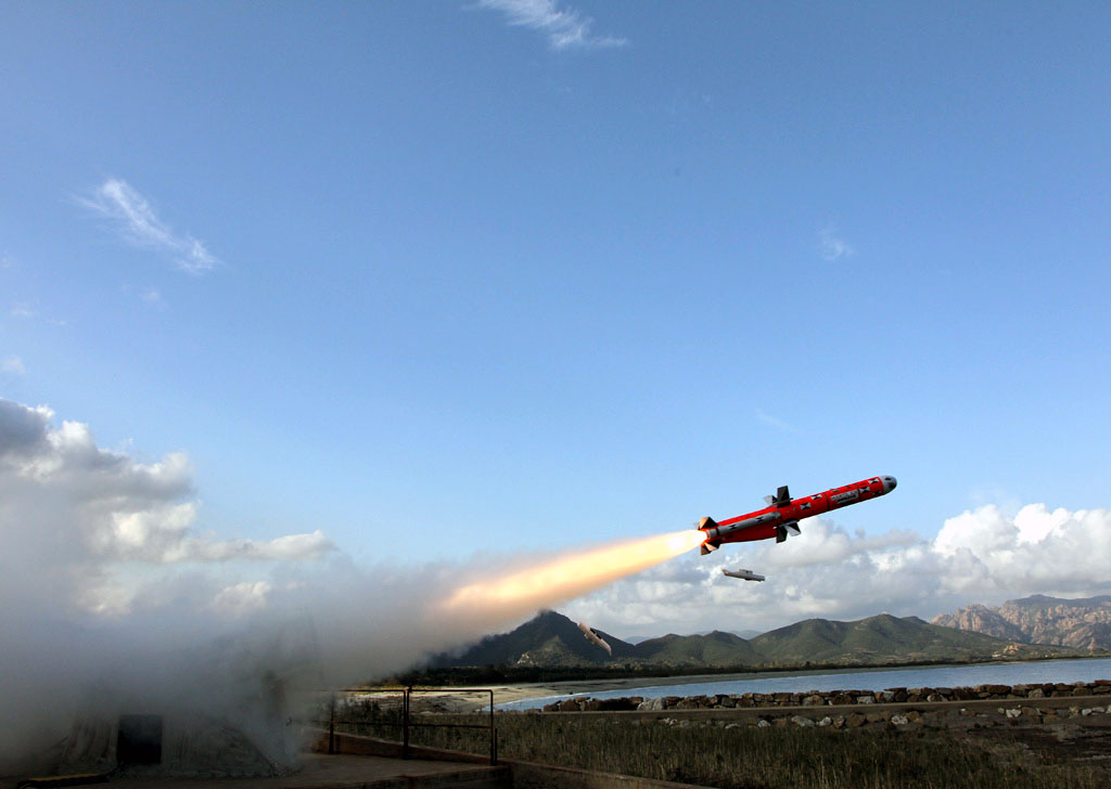

Linkkasin aikaisemmin tuohon kategoriaan soveltuvasta järjestelmästä MARTE Mk2/N käyttävä MARTE Mobile Coastal. Kantama tuolla on yli 30 km.
https://www.mbda-systems.com/product/marte-mobile-coastal/
Siinä voi käyttää myös pidemmän kantaman MARTE ER-ohjusta. Järjestelmä liikkuu koukkulavakuorma-autoilla ja siinä on oma tst-keskus ja tutka tutkahorisontiin rajoittuvalle operoinnille. Maalinosoitus voidaan antaa myös ilmasta horisontin taakse ER-ohjukselle.
Mitä etua Martella saadaan Gabrieliin nähden?
Myös Marte on tutkaohjus, eli hakeutumismenetelmässä ei saavuteta etua/monipuolisuutta. Marten perusversio painaa yli 300 kg (vrt. NSM 410 kg), eli se on ihan samalla tavalla sidottu ajoneuvoihin kuin Gabriel. Samaan aikaan Marten perusversion kantama on surkeat 30+ km, ER-version 100+ km. Martessa ei myöskään ole datalinkkiä.
Minusta Marte ei tarjoa mitään sellaista, etteikö sitä saataisi aikaan Gabrielilla. Vaikka se olisi hieman halvempi, niin suorituskyvyltään se on luultavasti huomattavasti heikompi. Katse on käännettävä selkeästi pienemmän luokan ohjuksiin, kuten Spike NLOS ja Sea Venom, jos halutaan edes jonkinlaista määrää ja liikkuvuutta saaristossa.

Järjestelmä on todennäköisesti halvempi ja korvaa hyvin rannikkotykistöä, koska ohjuksia saadaan riittävästi. Ne eivät korvaa toisiaan vaan täydentävät kuten tykistö ja MTO nyt.
Miksi pitäisi hakea aina monipuolisuutta? Jos merivoimat on päätynyt tutkahakuun Gabrielilla niin ei se voi huono olla. On ainakin ehdoton sääriippumattomuus.
Marte 2N on silti todennäköisesti puolet kevyempi kuin Gabriel ja ei mikään ohjus liiku kävellen tai hevosella. Kyllä ne kaikki vaativat jonkin ajoneuvon :) .
Perusversio riittää hyvin horisonttiin saakka, eikä 35 km matkalla tarvita datalinkkiä välttämättä. Ammu-ja-unohda on riittävä kun ammutaan lähellä olevia maaleja kuten maihinnousualuksia, taistelu/kuljetusveneitä jne. Tuolla voi ampua useita maaleja nopeasti ja lyhyellä varoitusajalla. Tst-kärki on riittävä tuhoamaan kaikki pienet maalit ja vaurioittamaan suurempia.
Gabriel on selkeästi suurempi järjestelmä, näkeehän sen kontistakin. Sillä torjutaan isoja maaleja kaukana avomerellä tai saaristossa. Nuo eivät ole toisiaan korvaavia kuten sanoin, vaan Marte on vaihtoehto rannikkotykkien korvaajaksi. En tiedä mitä Gabriel vaatii suunnitteluun ja ohjaukseen maalla, mutta Martessa on kaikki suhteellisen kompaktissa paketissa omaa tutkaa myöten. Eikä sitä tarvitse rahdata saaristoon, vaan siellä hoitaa homman vaikkapa Spike ER.
