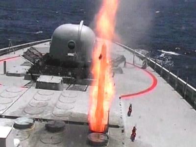

Tuo kuva antaisi sen vaikutelman että laukaisimet tulisivat neljän siilon paketeissa mutta se voi tietysti olla väärä. Valmistaja ei puhu muusta kuin laukaisukanisterista, maaversion kohdalla on erikseen annettu 8-ohjuksisen laukaisulaitteen speksit.
Laukaisukuva, jossa näyttäisi siltä ettei aluksella ole vasta kuin muutama siilo ja ne tosiaan olisivat asennettavissa yksittäin:
Verrattuna vaikka SYLVER-laukaisimen tiukkaan pakettiin, aika väljässähän nuo on. Siilon läpimitta on jopa isompi, 65 senttiä.
Asiassa on etunsakin, ohjuksen aerodynamiikassa ei tai rakenteessa ei ole tarvinnut tehdä kompromisseja. Kuten laukaisukuvasta näkyy, Umkhontolla palokaasut purkautuvat siilosta suoraan, SYLVERissä tai Mk41:ssä on erillinen pakovirtausten poistokanava. Yksittäisten kanisterien käytössä on ainakin se etu että ne voidaan poistaa yksittäin kun käyttöikä tulee vastaan. "Hot launch" -siilothan eivät kestä kuin muutaman ohjuslaukaisun, sitten ne pitää vaihtaa tai rempata. Asiaa tietämättä veikkaan että Umkhonto "ladataan" niin että poistetaan koko kanisteri ja dumpataan samaan koloon uusi.
