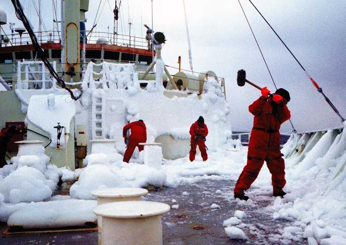

Mitenkähän ne muissa on hoidettu? Luulis että PV on tämän ottanut huomioon.Etelä-Afrikan lämpöä ajatellessani tuli mieleen että mitenkä nuo talviset ominaisuudet. Kun täällä pohjolassahan laivojen rakenteet peittyvät välillä nopeastikin jäästä, niin onko noissa kennoissa jotkin sulattimet, käydäänkö ne hakkaamassa aina puhtaaksi jäästä vai aukeaako tuo VLS siilon kansi 10-15 sentin jääkerroksen alta omalla voimallaan? Viimeistä en oikein itse uskoisi ennenkuin näkisin.
Tämä tulikin siis mieleen yleisesti VLS kennoista. Ja varmasti ne on hoidettu systeemillä x. Mielenkiintoni kohdistuukin siihen että miten, millainen systeemi siellä on pohjoisissa oloissa toimivilla aluksilla Koska toisaalta kansi tulisi pitää mahdollisimman viileänä ettei hehkuta näytöillä kuin neitsyt paloaseman pukukopissa. Eikä kuitenkaan päästää luukkuja jäätymäänkään, koska.. noh, se nyt ei olisi hyvä asia.Mitenkähän ne muissa on hoidettu? Luulis että PV on tämän ottanut huomioon.
Minulla ei ole aavistustakaan miten asia on merivoimissa hoidettu, mutta en näe ongelmaakaan.Tämä tulikin siis mieleen yleisesti VLS kennoista. Ja varmasti ne on hoidettu systeemillä x. Mielenkiintoni kohdistuukin siihen että miten, millainen systeemi siellä on pohjoisissa oloissa toimivilla aluksilla Koska toisaalta kansi tulisi pitää mahdollisimman viileänä ettei hehkuta näytöillä kuin neitsyt paloaseman pukukopissa. Eikä kuitenkaan päästää luukkuja jäätymäänkään, koska.. noh, se nyt ei olisi hyvä asia.
En asiasta mitään tiedä, mutta arvelisin, että asia on hoidettu mekaanisilla ja materiaalisilla ratkaisuilla ja avauslaitteistossa on varmaankin sen verran myös voimaa ettei pieni jää sitä pidättele. Ehkäpä niitä myös puhdistetaan tarvittaessa.
