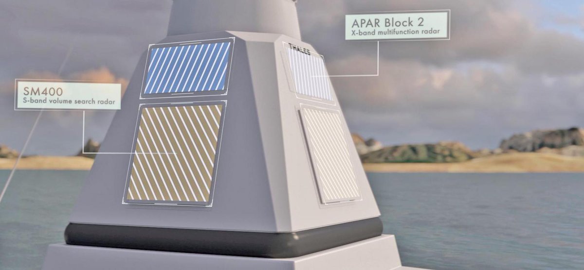

Päiväunena olisi tietysti alla oleva GaN APAR block 2 X-aaltoalueen tutka + uusi (NS200 tutkan paneeliin perustuva) GaN SM400 S-aaltoalueen tutka. Näin ollen ei tarvittaisia varsinaisia puoliaktiivisten ohjusten valaisututkiakaan koska APAR osaa ICWI-ohjauksen.
https://www.thalesgroup.com/en/worldwide/defence/apar-active-phased-array-multifunction-radar
Voi olla että hintansa puolesta tällainen ei kuitenkaan mahdu budjettiin.
LM/Thales siis voivat ehkä tarjota alhaisempaa hintaa ja integroinnin varmuutta (ja jaettuja kustannuksia) myös Suomelle.
Tarjonnevatko alhaisinta hintaa kuitenkaan kun ovat vahvoja juuri luotettavuudessa, näytöissä ym. Joku MF-Star eksyessään kisaan joutuu olemaan ihan eri tavalla halpa pärjätäkseen.

Hyvä, että joku uskalsi toivoa enemmän kuin on likikään todennäköistä. Alaraja huudettiin jo moneen kertaan.
Joku tuon tapainen on tulossa myös Hollannin ja Belgian tuleviin fregatteihin, jotka tosin ovat jo vähän raskaamman sarjan aluksi.
Thales to develop air warfare mission suite for new Dutch, Belgian frigates
https://navaltoday.com/2019/02/28/t...mission-suite-for-new-dutch-belgian-frigates/
The Netherlands Defence Materiel Organisation (DMO) has contracted Thales to develop a new anti-air warfare system, dubbed the Above Water Warfare System (AWWS), which will be used on the new generation of frigates to be built for the Netherlands and Belgium.
The current multi-purpose (M) frigates in service with the two navies will be replaced as they are reaching the end of their lifecycle. A new generation of M-frigates is scheduled to start entering service in 2024.
Although their primary role will be anti-submarine warfare, the new frigates must be able to independently defend themselves as well as nearby units against air and surface threats.
For this purpose, they will be equipped with AWWS, a new system that will continuously generate the best solution to counter incoming threats. It will consist of a new generation of sensors, coupled with intelligent software that continuously calculates which actions are best suited to tackle each threat detected by radar and other sensors in the right manner. This maximizes the chance of survival, while the crew stays in control.
AWWS will use the fully digital dual-band X/S radar suite: an integral combination of active phased array radar (APAR) and Sea Master 400 radar technologies.
Prior to the AWWS contract, the Dutch defense ministry initiated advanced research into this technology with DMO, TNO and Thales more than ten years ago. This resulted in an agreement for a “technology demonstrator”.
The technology demonstrator will eventually be installed at a shore-based test site for tests and trials.
“For many decades, the naval building cluster, knowledge institutes and defense have been supplying modern and technologically advanced products in what we call the Triple Helix. These products are essential for our national security,” Arie-Jan de Waard, director, DMO. “It is great we are taking an important step for this priority with the development of the AWWS project with Thales.”
Isompia joo, mutta pääasiassa SUTO-tehtävään tarkoitettuja. Noiden IT-varustus tulee silti olemaan kova, ESSM ja SM-2 ohjuksineen ja tuolla tutkajärjestelmällä, mutta mitään IT-fregatteja nämä eivät ole tarkoitettuja olemaan.
