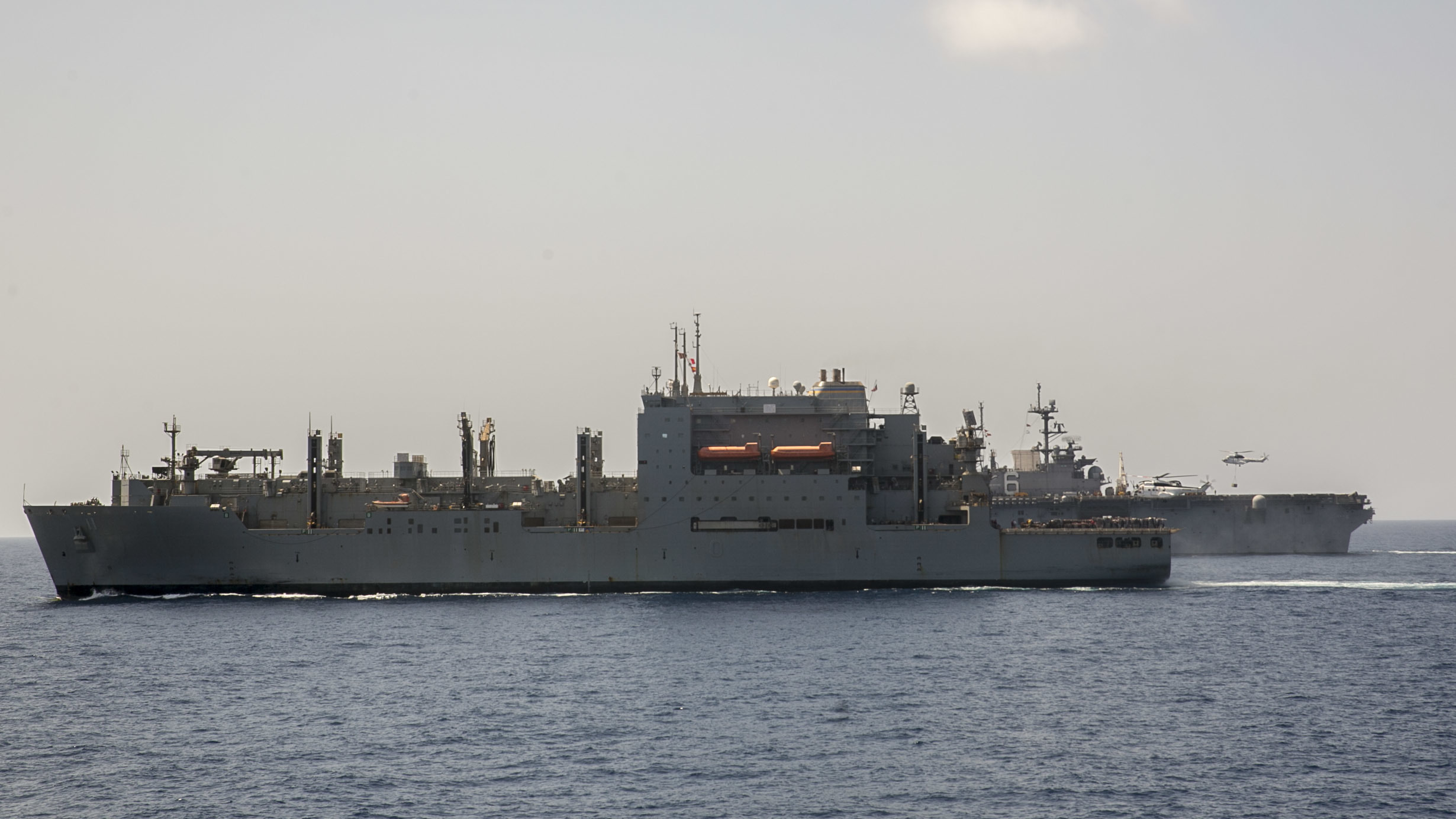

Näin on, olet oikeassa. Sitä on käytetty lähinnä pienten alusten tankkaamiseen, kun ne ei kestä tonnien painoista rikausta alusten väliin. Suomikin vähän harjoittelee tällä perä-RAS -kyvyllä, mutta tulevaisuus on oikean sivu-RAS:n. Siinä voidaan sitten ottaa aluksen polttoaine, vesi (jos tarvitaan) ja lentopolttoaine kerralla. Ja samalla rikauksella saadaan myös 250 kg kiinteää tavaraa aina kerrallaan jos tarvitaan.
Kyllä me ainakin vuonna 2010 Hämeenmaa-luokalla harjoiteltiin ihan sivu-RAS:ia liikkeessä saksalaiselta tankkilaivalta...
Hämeenmaalla ei ole sivu-RAS-laitteistoa. Alusten välille voi tilapäisesti toki rikata vaijerin, jolla muutaman kilon paketin voi toimittaa, mutta kyse ei ole oikeasta RAS:sta.
Hämeenmaa-lk:n keulakannella näyttää olevan kyky vastaanottaa polttoainetta ns. perä-RAS:lla. Tuosta aukosta, mistä videolla vaijeri vedetään, nostetaan merestä tankkerin perässään vetämä letku kannelle ja kytketään yhteeseen polttoaineen siirtoa varten. Muistaakseni perä-RAS linja on jotain 3" ja oikea, noilla ulkomaalaisilla videoilla ja kuvissa näkyvä letku on 7" ja polttoaineen antokyky satoja kuutioita tunnissa.
Tuossa on kuvia oikeasta RAS:sta.
Ja tuossa video moisesta harjoituksesta.
Kyllä semmoinen mielikuva on aika vahvasti, että ainakin ihan oikea polttoaineletku sieltä saksalaisesta tankkialukselta sivuttain laivan kannelle hinattiin juurikin noiden köysiviritelmien avulla. Sitä en tosin tiedä, että pumpaattinko tätä kautta oikeasti mitään polttoainetta alukselle.
Tästä tosiaan kymmenen vuotta aikaa, joten muistikuvat eivät ole enää ihan tuoreita.
Toisaalta 2000-luvun alun modernisoinnissa nimenomaan Hämeenmaa-luokan kykyä kansainvälisiin operaatioihin parannettiin niin minusta olisi outoa jos tätä asiaa ei olisi mitenkään silloin huomioitu...
Se on mahdollista meren kautta, mutta sitä varsinaista sivu-RAS -rikausta tuohon ei voi tehdä. Eli letku menee mereen huoltoalukselta ja sieltä sitten silmukan kautta ylös tuosta isosta klyysistä. Hämeenmaa ei kestäisi edes kurssissa jos sen keulassa olisi sivuun niin suuri veto (siis oikeassa sivu-RAS:ssa, jossa vaijerin varassa roikkuu 7 tuuman letku täynnä polttoainetta) eikä siinä ole niitä vaadittavia vastakappaleitakaan. Näet noista kuvista, millainen systeemi siellä pitää olla. Hämeenmaa-lk:lle on tehty sen verran kun sille aluksen rajoitteet huomioiden on ollut mahdollista tehdä ja sillä on yleisen käsityksen mukaan parhaat valmiudet Suomen Merivoimissa toimia kv-operaatiossa.
Siis tuommoiselta Berlin-luokan tankkilaivalta vuoden 2010 Northern Coasts harjoituksessa hommaa harjoiteltiin.
Kyllä sieltä jonkinlainen musta letku laivan partaan yli tuotiin ja jonnekin se myös kytkettiin.
Nyt kun asiaa mietin niin taisi olla jotenkin niin, että tuo letku oli tosiaan vedessä ja sitten nostettiin jonkinlaisen silmukan avulla siihen etukannelle suunnilleen keulatykin takapuolen paikkeilta.
