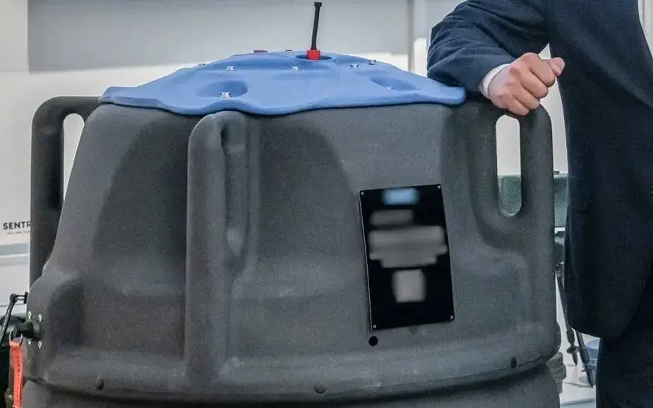

Jotenkin jutussa unohdetaan, että Nato on saanut äskeittäin miinasodankäynnin osaajan ja myös kyvykkään tekijän.
Täälläkin on todella halveksittavasti kirjoiteltu "sarvimiinoista" jne jne, mutta totuus on vain se, että sillä aseelle Suomi tekee kertaluokkaa suuremman strategisen pelotteen ja myös tulenantovoiman kuin Ruotsi 4 sukellusveneellä. Voitte pilkata vapaasti, mutta totuus ei pala tulessakaan.
Merimiina on Suomen ainoa strateginen ase ja se on syytä pitää kunnossa.
