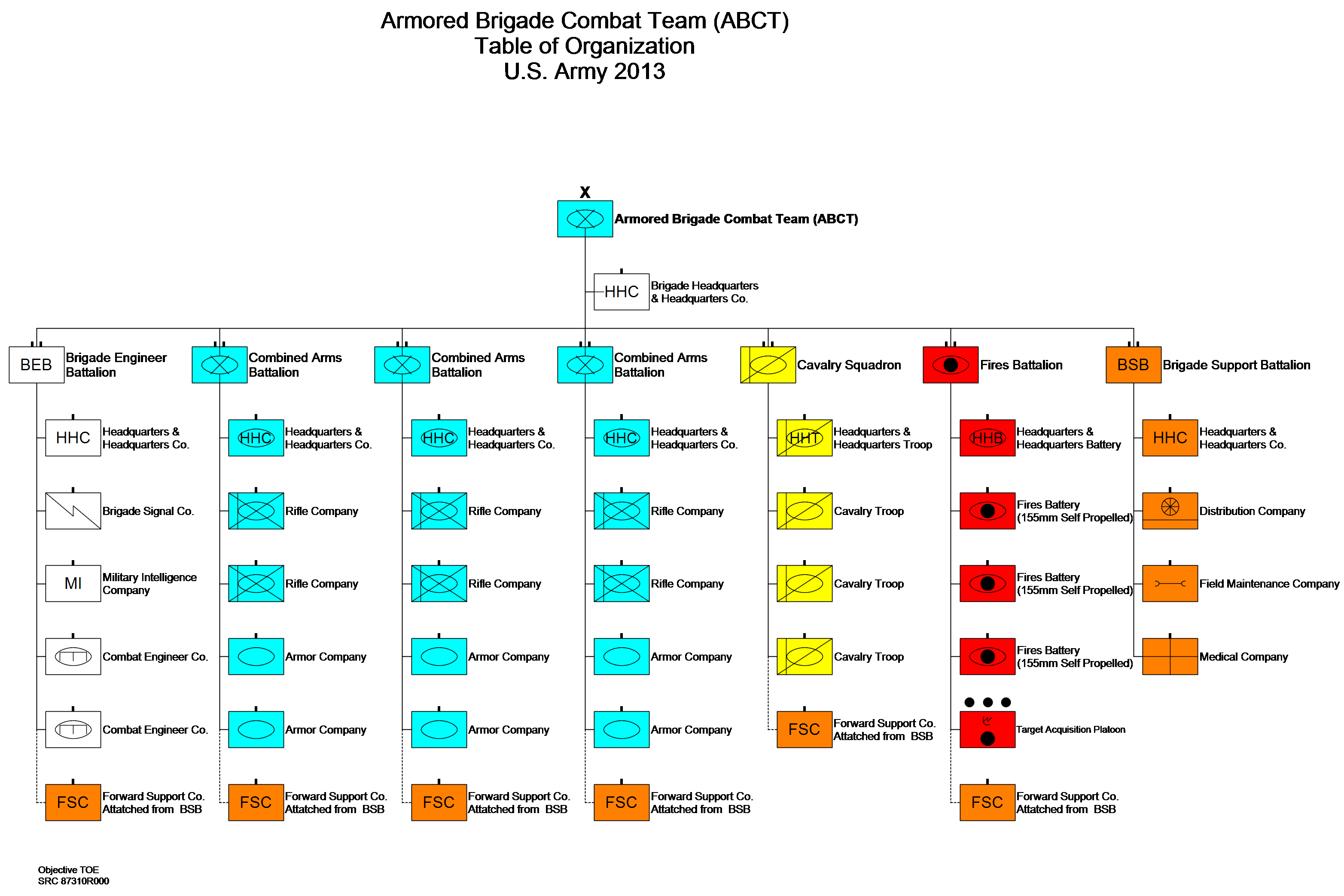

"Vanhaa" samaa tai aavistettiin kyllä miten asiat tulee muuttumaan. Voitko nopeasti referoida kyseisen artikkelin pääkohdat ja johtopäätökset/vast? Motti on nyt oikea mekanisoitu perusyhtymä paksut vaunut saatuaan. Tässähän tulee esile sekä jenkkiläinen että venäläinen mekanisoitu pataljoona (vahvennuksineen). Jenkeillä CAB eli Combined arm battalion on 2 PSVK ja 2 PSJK.
Combined Arms Battalion (×3)[edit]
In 2016, ABCT CABs adopted a triangle structure, of two armored battalions (of two armored companies plus a single mechanized infantry company) plus a mechanized infantry battalion (of two mechanized companies and one armored company).[7] This resulted in the reduction of two mechanized infantry companies; the deleted armored company was reflagged to the Cavalry Squadron.

Ahh! Tuota en tiennytkään, mennyt minulta ohi. Mielenkiintoista... 6 vaunukomppaniaa ja 5 kiväärikomppaniaa. Joukkueessa pysyy jalkaväestä tuttu 9 miehen ryhmät, mutta aseryhmä jää pois mitä korvaa neljäs bradley. Jalkautuvaa jalkaväkeä on 3x27=81 komppaniassa ja pataljoonassa 81 tai 162. Aika tosi pieniä jalkaväkivahvuuksia. Tuo "ratsuväki" on, kuten taktinen merkkikin jo kertoo, tiedustelupataljoona. Hyvin raskaasti aseistettu sellainen, kuten täältä (http://www.globalsecurity.org/military/library/policy/army/other/msm3-90_2012.pdf) voi lukea.

Kyllä, mahdollisimman jalkaväkeä. Mm. tuon takia kun Mekit perustettiin niin lisättiin neljäs panssarijääkärijoukkue komppaniaan vaikka väkiluku alkaa hipoa 250.Tuo jenkkien uusi malli on briteilläkin usein käytössä, oli suosittu heillä jo kylmän sodan aikana Saksassa.
Meidän oloissa ilmeisesti tultu johtopäätökseen että jalkaväkeä pitää olla niin paljon kuin mahdollista maastosta johtuen?
