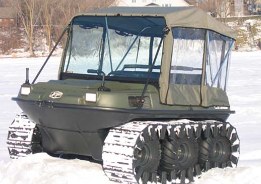

Tuo on kyllä ihan mielenkiintoinen kysymys. Tosin, mieleen tulee sekin, tulisiko halvemmaksi ostaa massatuotettua siviilikalustoa?
Esimerkiksi tuollainen teloilla varustettu amfibioajoneuvo, joka pohjautuu ilmeisesti mönkijän tekniikkaan (Argo ATV), maksaisi vain muutaman kymmenen tuhatta euroa. Kyytiin mahtunee kolme miestä varusteineen suhteellisen kivuttomasti. Raskaampiin kuljetustehtäviin tavitaan toki jotakin muuta, mutta tuollaisenkin luulisi selviävän henkilökuljetuksista hyvin sekä lumessa että sulan maan aikaan.
