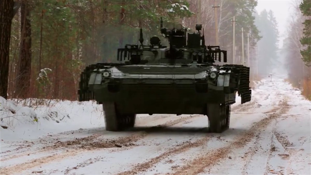

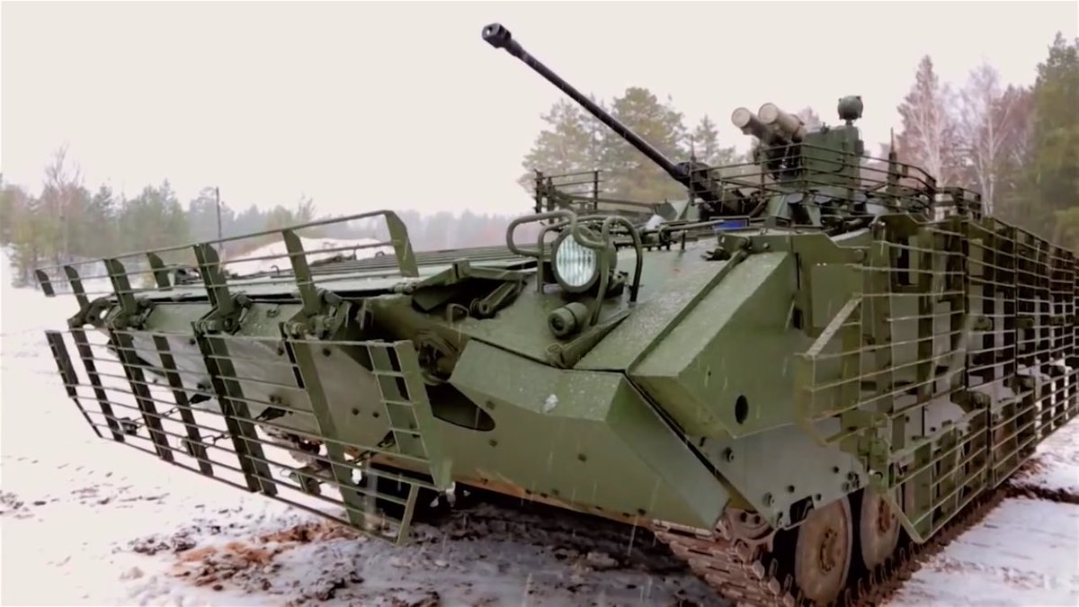

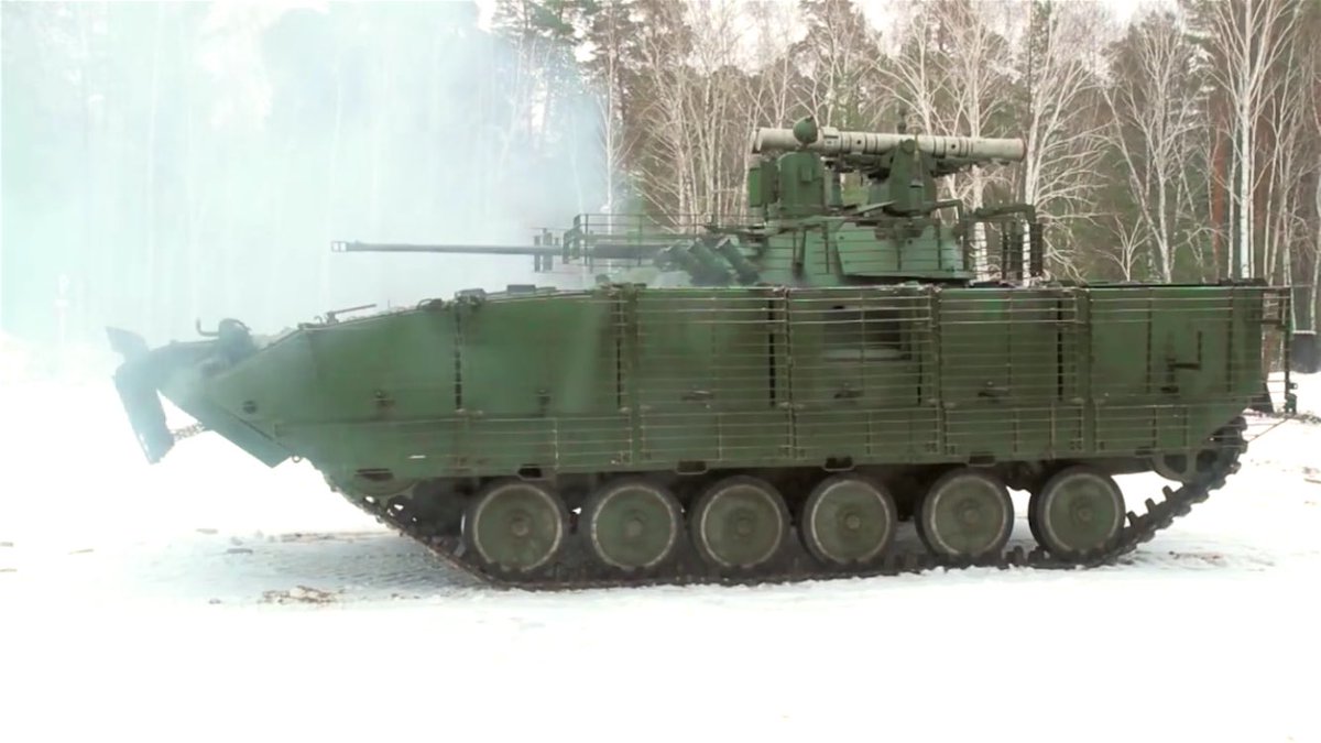

BMP-2M SB3-4
Kuvista tuli mieleeni, mikäköhän on suurin uhka suomalaisille rynnäkkövaunuille? Venäläisten ontelokärkiset taistelukärjet, vai toisten vaunujen/helokoptereiden ampumat ammukset (kineettiseen energiaan perustuva)?
Ontelokärkiä on kaikkialla (pst-ohjukset, singot, kranaatinlaukaisimet ja kranaattikonekiväärit, konetykit, panssarivaunukanuunat), joten ne lienevät suurempi uhka kuin nuoliammukset. Taistelupanssarivaunukin ampunee rynnäkköpanssarivaunua todennäköisemmin ontelolla kuin nuolella.
