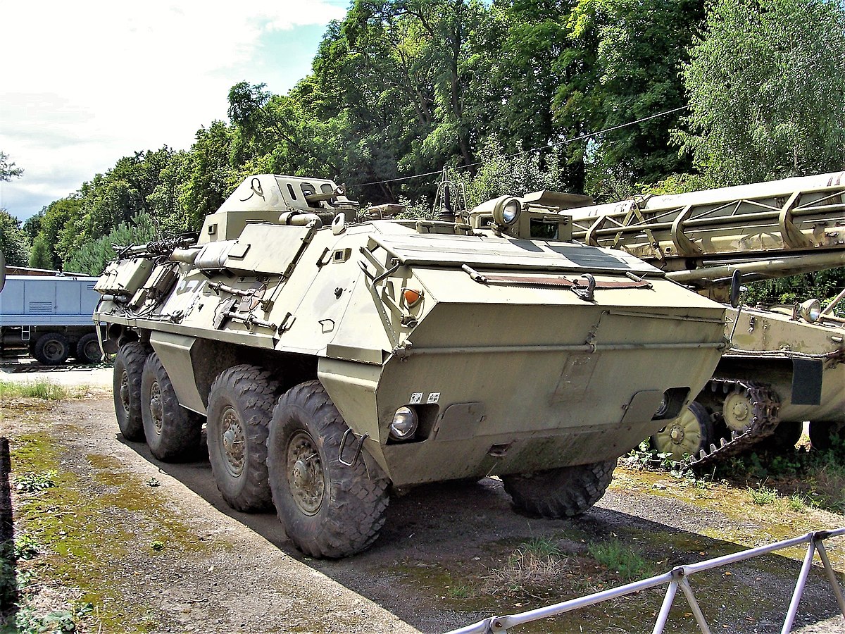

Tuo kyllä ihmetyttää miksi Neuvostoliitto / Venäjä suosi BTR-60 kaltaista layouttia myös myöhemmissä suunnitelmissa (BTR-80/82). Varsovan liitossa oli jo BTR-60 aikaan käytössä puolalaistsekkiläinen OT-64 SKOT:
jossa on ovet takana ja moottori sijoitettu samalla tavalla kuin Pasi / AMV jne. Tuostakin olisivat voineet ottaa mallia halutessaan.
