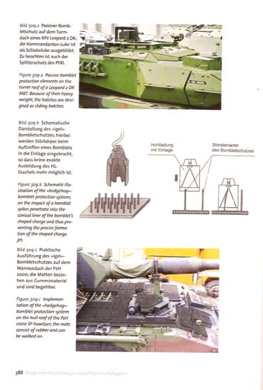

Jos levyjen hankinnasta jää rahaa ja autojen (otto sellaisen) kantavuus edelle mahdollistaa hankkisin suojaa tytärammuksia vastaan kuljetuslavan katolle mielummin kun luotisuojaa.
Tarkoitan tälläista:
Kuvassa muuten Saksalaisten PZH2000A1 varustettuna "Igelpanzerung":lla ("siilipanssarilla") joka on suunniteltu erityisesti suojamaan tytärammuksilta ja koostuu laatoista, jossa on kumisia "piikkejä".http://farm7.staticflickr.com/6079/6099937048_fa58eb31ba_o.jpg
Wikipedia kertoo sauraavaa:
"Die Oberseite der Wanne und des Turms kann mit einem zusätzlichen Schutz vor Bomblets ausgestattet werden, der als „Igelpanzerung“ bezeichnet wird. Der Bombletschutz besteht aus einem Gummimaterial und ist begehbar. Die Störkörper haben eine Länge von 60 mm und sollen gegen Hohlladungen schützen. Die Bezeichnung „Igelpanzerung“ resultiert aus der Stachelform der Störkörper."
Oheisessa kuvassa on tarkemmin selitty toimintaperiaate:
http://www.panzer-modell.de/monatstipp/dezember07/05g.jpg
Edit: Lisätty linkit isompiin kuviin.
Edit2: @PSJ-Ukko ehti ensin...
Mistä nuo kuvat ovat peräisin? Isompina niistä saisi ehkä jotain tolkkua...
Tuossa ainakin tuo Panzerhaubitze 2000. Toinen kuva on näköjään poistettu saksalaiselta foorumilta, mihin se oli postattu, ja näkyy täten enää mp:n toimesta.
Edit: Paras kuva mitä löysin tuosta selostuksesta. Teksti saksaksi. http://www.panzer-modell.de/monatstipp/dezember07/05g.jpg Kuvaa joutuu suurentamaan aika lailla, ja silti aika heikosti luettavaa.
