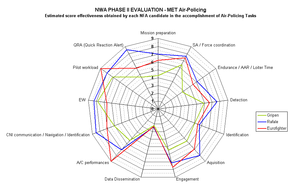

Mutta kun sveitsiläiset evaluoivat NWA vaihe kakkosessa noiden eurocanardien (tulevaisuudessa luvattuja) järjestelmiä ja ominaisuuksia niin Rafalessa oleva SPECTRA evaluoitiin parhaimmaksi.
