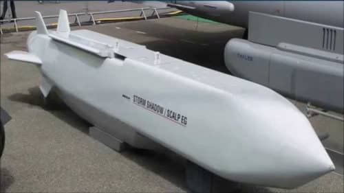

Näin vaikuttaa olleen. Jopa SLAM-ERiä on jouduttu ostamaan Lähi-idässä (2013 UAE ja Saudit). JASSMin suhteen on oltu kitsaampia kuin hävittäjien (mm. Israelin takia). 4.5-sukupolven hävittäjistä on myyty parempaa versiota kuin USAlla itse. Eurokauppiaiden arvioidaan saaneen etua tästä Lähi-Idässä kun heillä ei ole ollut esteitä myydä Storm Shadowia ja SCALPia koneidensa myyntivalttina.
UAE:n Black Shaheenin tapauksessa kerrotaan juorua, että se on Storm Shadow, jonka MTCR (300km/500kg) alle pysyminen olisi tehty siten, että "polttoainetankki" olisi jätetty vajaaksi jolloin syntyi nimellinen alitus.
(tuolla näkyy 290 km Black Shaheenille)
