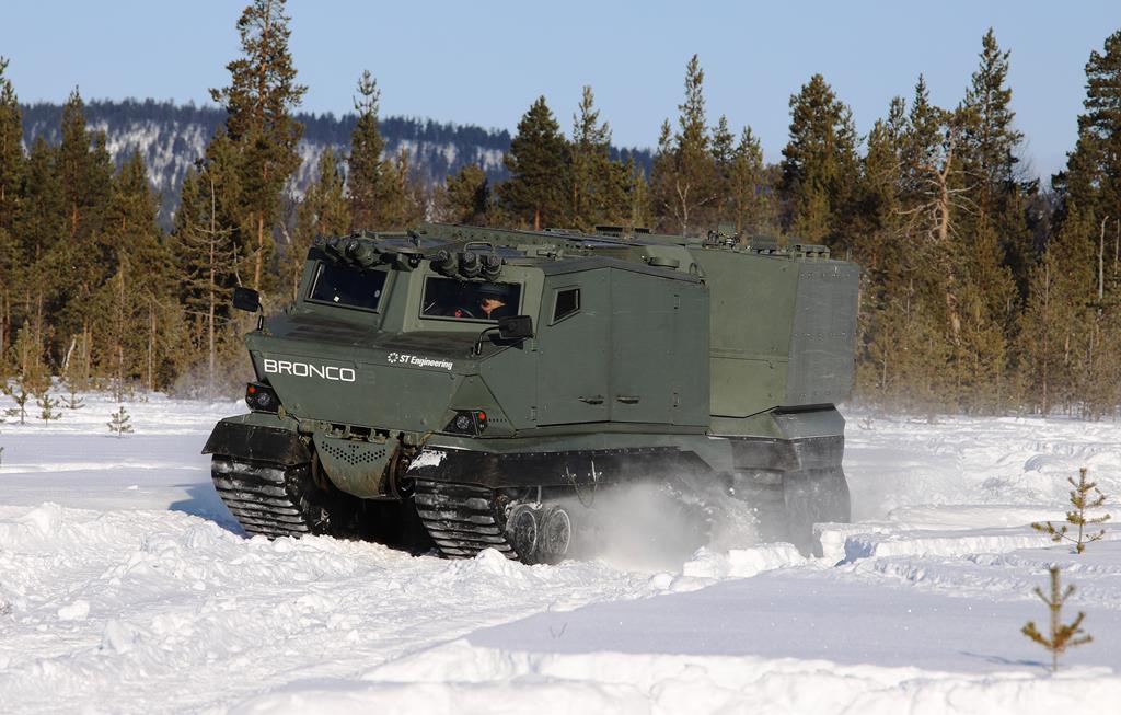

Bronco on mielenkiintoinen vaihtoehto. Se on runko-ohjattu, eli siinä ei tarvita kalliita telaohjauskoneistoja (Renk yms.) . On erittäin ketterä pituuteensa nähden, koska telat kulkevat samaa uraa.
Telat ovat rungon alla, eikä sivuilla. Se estää "mahastaan" kiinni jäämistä syvässä lumessa ja soisessa maastossa ja suojaa myös miinoilta. Täysin uintikykyinen

Eipä tuo "platform" alusta ole pelkästään Broncon ja Bandvagnin ominaisuus, RSO:ssa oli sama.
Veikkaan että siihen lienee syynsä miksi tuo ei ole yleistynyt sotilasajoneuvopuolella.
Ja kalliimpi, kuin BvS 10.
