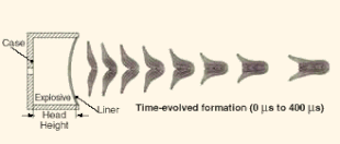

Mites tuo ontelopanos. Siitä ei nyt nyt oikein tarkkaa tietoa ole. Se perustuu varmasti suunnattuun räjähdysvaikutukseen, mutta onko se ontelo vai EFP?
Epäilisin, että se olisi EFP.
1. Se näyttää enemmän siltä.
images
2. Käsittääkseni 1,5 metriä olisi ontelopanokselle jo vähän liikaa.
Esim. alla kuva tankin Heat-ammuksesta, jossa optimoitu etäisyys.

PV muuten puhuu että NLAWissa olisi EFP ja toisaalla että ontelo.
Nyt kun sanoit, en ole tästä varma. Aina kuitenkin puhuttiin ontelopanoksesta, tiedä sitten kumpi on oikea (kun firman oppaitakaan NLAW:sta ei vielä ollut ilmestynyt).

Niin, maksimiläpäisyä tuossa ei tule ilmi, mutta eikö tuosta saa jo ihan riittävästi tietoa? NLAW läpäisee ihan tarpeeksi läpäistäkseen tankkien katot! Ja sikäli kun niistä videoista voi mitään päätellä, niin se panos on EFP, sen kuparilevyn muodosta päätellen.
