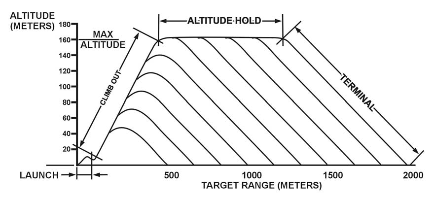

Tuossa Arena-3 linkissä on mainittu, että torjuntasektori on korkeussuunnassa -6....+20 astetta. Wikipedian kuvan mukaan Javelinin Top Attack -moodissa ohjus aloittaa 1650 metrissä olevaan maaliin ammuttaessa sukelluksen 160 metrin korkeudesta 900 metrin kohdalla. Syöksykulmaksi tulee arctan(160/750) = 12 astetta. Aika loivasti siis. Vaakasuoraan yli lentäviä torjuttaessa taas esim. 10 metrin etäisyydellä torjunta ulottuu 10tan20 = 3,6 metriä ylöspäin.
Se on sitten aika loiva syöksy. Oletin, että siinä olisi suunnilleen yhtä jyrkkä kulma, kuin Spikessä, mutta toisaalta en ole varma, että antaako ne videot oikean kuvan, vai onko syöksykulma loivempi, kuin miltä se näyttää?
Ihan heti en usko tuohon taulukkoon, siis kirjaimellisesti. Se voi hyvinkin tulla kaarevassa kulmassa, eli alkuun liki vaakasuorassa ja sitten sukeltaa.
Ne videot joita minä olen nähnyt niin se tulee välillä lähdes kohtisuoraa alas.
