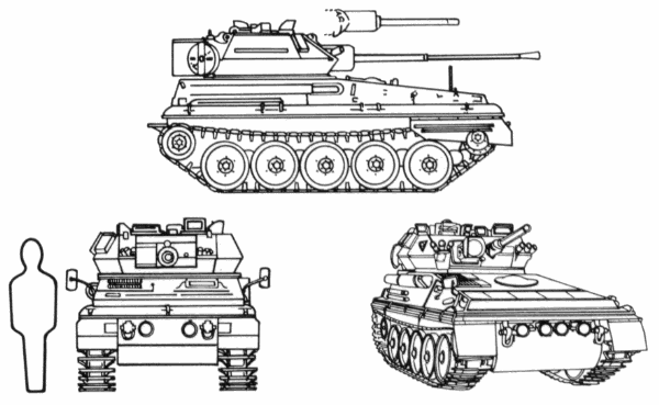

Briteillä oli CVR(T)-vaunuperhe. Siihen kuuluivat muiden versioiden ohella FV103 Spartan (APC, 3+4) ja FV107 Scimitar (tiedusteluvaunu, 30x170 mm, 3+0).

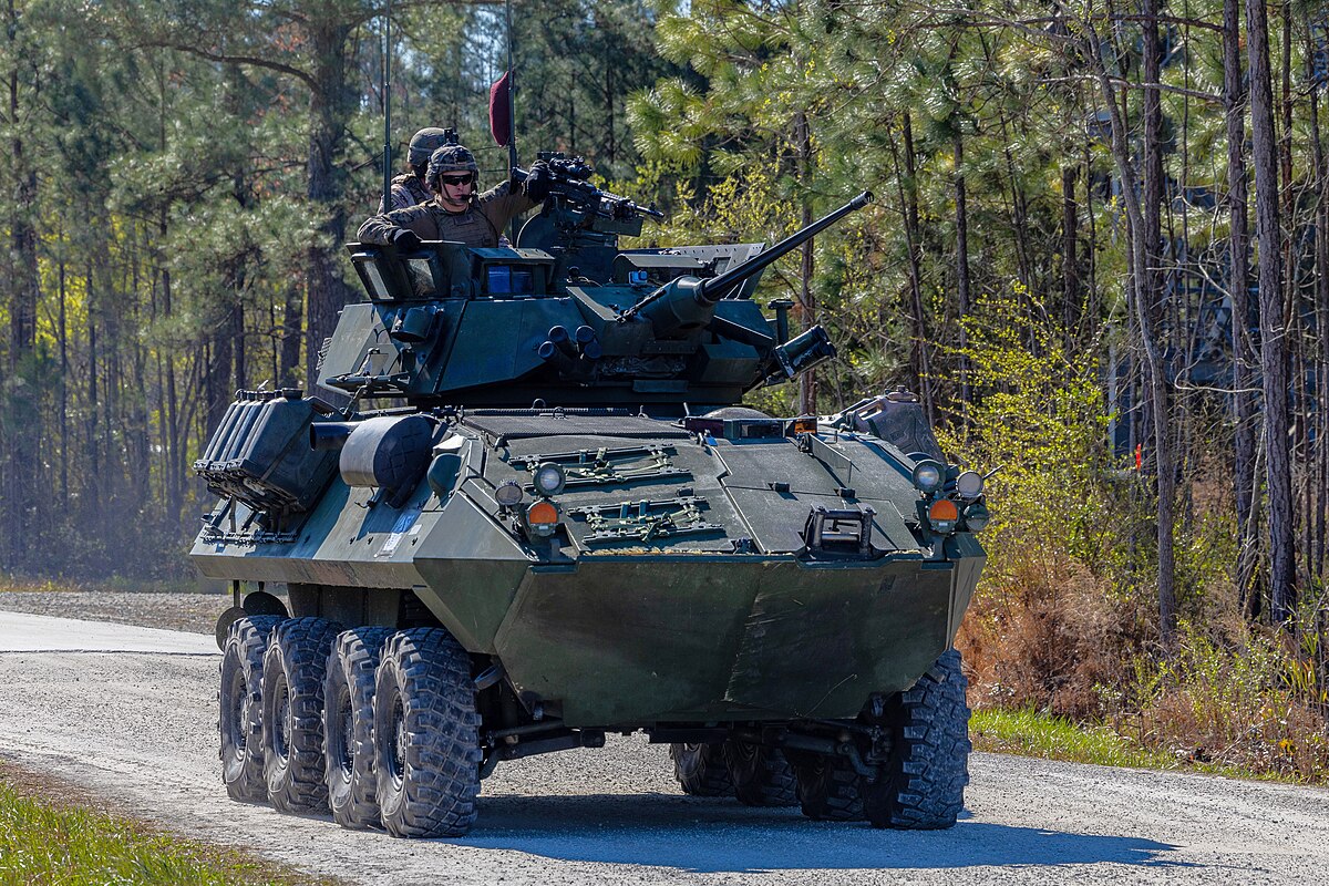

Jenkkien LAV-25 on kuitenkin vahvin esimerkki ajatellen Pasin varustamista konetykillä.

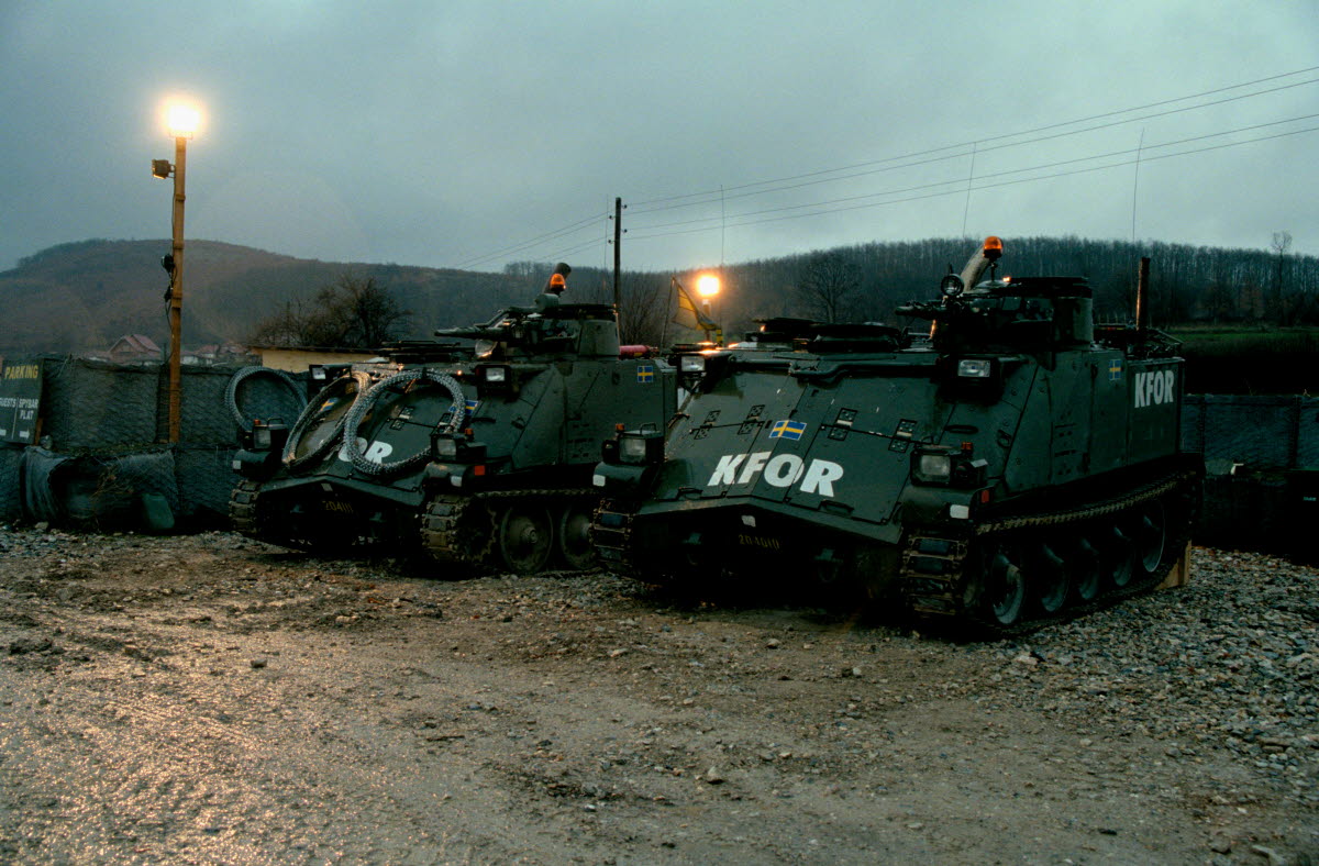

Pbv 302 on myös palannut Ruotsin puolustusvoimien sivuille kalusto-osioon:
Tämähän on mielenkiintoinen! Onkohan noita enemmänkin varastoituina... muutamasta konetykki Pasin päälle, kun Pasit kohta siirtyvät paikallisjoukoille? :love:
YPR varmaankin oli mielessäni. Sitä käsittääkseni vaivasivat juuri nuo mainitsemani ongelmat. LAV taas on neliakselisena pykälää isompi mutta järjenvastaisesti 13-tonnisena kevyempi kuin Pasi, tornistaan huolimatta. Sen panssarointi onkin suorastaan nimellinen luokassaan, 7,62x39 FMJ.
CVR onkin sitten mielenkiintoinen vaunuperhe. pidän sitä varovaisesti jopa onnistuneena, eräänlaisena sirpalesuojattuna ja aseistettuna teka-perheenä. Tästä kolmikosta varmaankin tarkoituksenmukaisin (siis silloin 70-luvulla), sillä vaunut ovat sentään pieniä, nopeita ja ketteriä eli niillä on jotain kompensoimassa vähäistä suojaansa eikä yhdellä vaunulla yritetä liikaa, vaan esmes APC:ksi on omansa ja 30 mm konetykki (joka muistaakseni syötti muuten vain 6 patruunan kammoista/lippaista) omassa vaunussaan. Tällainen varmaankin sopi vielä senaikaiseen suuryhtymädoktriiniin. En oikeastaan ajatellut näitä vaunuja ollenkaan, juurikin tuosta tehtäväspesifistä varustuksesta johtuen. 4 miehen ohjusryhmää kuljettava ajoneuvo, taistelukentän pitsataksi, ei ehkä vastaa tässä puhutusta, jv-ryhmää kuljettavasta sotabussista.
