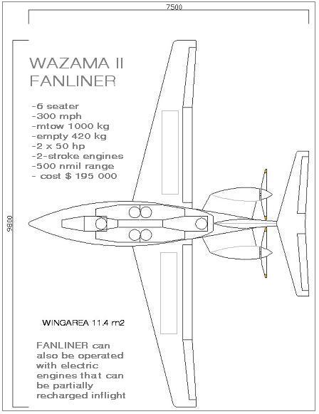

Sä oot laittanut tohon lentävään mopoautoon neljän hemmon kypärät referenssiksi. Pelkästään ihmisen kropan kokoa vertaamalla tohon piirustukseen voi sanoa 100% varmuudella, että toi sun 6x4 metriä on aivan täyttä roskaa.
Cadillac on vaan 5,5 metriä ja siihen mahtuu jopa 6 ihmistä ( takaloosteriin 2-3 lisää ).
Tämä kone painaa 86 kiloa ja siitä on suihkumoottoriversioita; http://en.wikipedia.org/wiki/Colomban_Cri-cri
Tämä lentää 500 km/t ja painaa alle 500 kiloa; http://en.wikipedia.org/wiki/Bede_BD-5
Mahtuuko tonne niin monta ihmistä, kyseessä on kuitenkin lukujen valossa helvetin paljon cadillaccia isompi vehje.

winsu kirjoitti:
Tässä onkin heittoistuin..sinne mahtuisi jengiä jos haluttaisiin.

winsu kirjoitti:
Juke kirjoitti:
No miten ajattelit mahduttaa 4 ihmistä tuosta vielä yli 50% pienempään koneeseen???
Sylikkäin tietysti :lanssi:
Juke pistää ne istumaan siipispankoille ja joka jannulle PKM käsiin....siinä sitä on kuulaa tulossa taivaalta, kun rynnäkkö alkaa.
winsu kirjoitti:
Juke kirjoitti:
Poiustamalla heittoistuimen ja lisäämällä 2 x BRS ( ballistic recovery system ).
http://science.howstuffworks.com/transport/flight/modern/ejection-seat.htm
Toi vaatii aina hiton ison koneen ympärilleen.
BD5:ssä ei ole edes BRSää.
On 3.9 metriä pitkä !
Blogissani olen tutkinut näitä minimikokoja tarkkaan !
Tästä näkee mitä tapahtuu kun moottorit sijoittaa ulos rungosta...BD-5J koko pienenee 380 mm pituussuunnassa.
Toi 3400 mm taitaa olla se minimipituus johon päädyin ( yksipaikkaisessa ) !
winsu kirjoitti:
Aattelit siis tämän ratkaisevan tilaongelmat? :a-grin:
Niin onhan tuo toki yksipaikkaisessa minikoneessa pienempikin..tuo on takoitettu max 10 paikkaiseen; http://www.nasa.gov/offices/oct/home/tech_life_brs.html
4 paikkainen Cirrus 22 jossa se myös on ..on 500 kg painavampi kuin minihäätäjäni.
Esim 2 tällaista kantaa hyvin 1200 kg koneen; http://documents.flightdesignusa.com/Airworthiness_SW.pdf
On todella pieni.

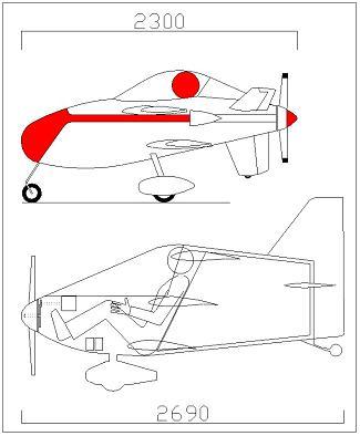

winsu kirjoitti:
Juke kirjoitti:
Käyttämällä tilasuunnittelutaitoja.
Lähtökohtana vanha suunnitelmani ( siinä virhe tehoissa ) josta poistetaan pilotin takaa penkkirivi..alkaako aueta ?
Tässä taas polkimien takia on tärvätty tilaa, mutta auttaa ymmärtämään ( taaimmainen osittain jalat limissä katsoo eteen lentoautossa ) !
file.php
Eli tämä siis teoriassa pitää paikkansa.
Flanker on itseasissa 2 m pidempi kuin PAKFA joka on siis snadi.
