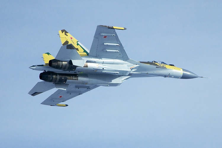

Su-35 ja kopio?:
images
Su-35 ja kopio?:
images
Naurettavaa.
Kuka sitä on kopioksi väittänyt? evoluutiostahan tässä oli puhe. Ja yhteneväisyyksiä löytyy selvästi renkaiden lisäksi.

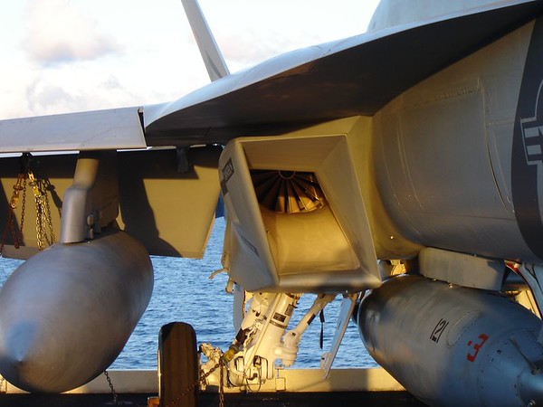

Voitko kertoa millä tavalla ovat naamioineet moottorit? Kun turbiinin lavat tuijottavat naamaan (kuvista voi jokainen asian todeta) niin vaikea tuota on stealth koneeksi sanoa. Venäläiset fanipojat hohkasivat kovaan ääneen ennen näitä kuvia (jotkut sen jälkeenkin) että PAK-FA:ssa on käärmemalliset kanavat.... vaan kun ei ole.
Tutkablokkereitakaan ei ole toistaiseksi näkynyt, ehkä ne lisätään myöhemmissä malleissa.
Ehkä "plasma stealth" tekee kaikki tuollaiset systeemit turhiksi :a-cool:

Ensimmäinen osa mikä tuolta kanavasta tulee vastaan tuollaisissa ohivirtausmoottoroissa on ns. puhallin tai "tuuletin", ellei siellä ole tutkablokkeria, jota ei siis välttämättä erota siitä. Sitä paitsi ensimmäisessä tai toisessakaan prototyypissä ei välttämättä ole mitään tarvetta olla tutkablokkeria vielä paikallaan, jos meneillään olevassa testivaiheessa selvitetään vasta koneen kestävyyttä, aerodynaamisia ominaisuuksia jne. Kyllähän Pakfasta varmasti venäläisillä on malli, jota he noilla tutkaheijasteen tutkimusalueillaan ovat testanneet ja optimoineet. Tässä blogissa esimerkiksi löytyy jotain tietoa eri maiden RCS-testialueista. Netissä on muuten kuuluisa kuvakin venäläisten rakentamasta F-117 mallista, jota he testaavat tuollaisella alueella:
Kyllähän minä tiedän että noita mittauspaikkoja (tuokin blogi ollut kirjainmerkeissä kauan) on valtioilla. Sitä en epäile etteivätkö venäläiset olisi kaikenlaista testailleet, mutta mitä sillä on tekemistä tämän kanssa? Todennäköisesti siellä ei raha riitä tehdä täysin uutta konetta.
Kirjoitnkin tuossa vastauksessani että:
Teräsmies kirjoitti:
Miksi venäläiset olisi tuhlanneet rahaa saadakseen tämän upouuden hävittäjänsä esimerkiksi kuljettamaan aseensa rungon sisällä, jos heillä ei rahat riitä ratkaisemaan moottorin aiheuttamaa tutkaheijastetta? Eurooppalaiset ainakin näyttävät pitävän tärkeämpänä peittää moottoreiden heijasteet, kuin piilottaa aseet runkoon(sekä Rafale että Eurofighter). Rahat kyllä riitti kokeilemaan s-kanava-ratkaisua esim. Su-47n kanssa, suunnittelivat siinä ehkä sinunkin silmiin ihka uuden koneen. Ehkä Pakfakin näyttäisi riittävän omanlaiseltaan, jos ryssät vetäisi moottoreiden päälle maalia, kuten Fulcrumeissa, eivätkä jättäisi paljaaksi Flankertyyliin? Millä perusteella Pakfa ei ole täysin uusi kone, siinä missä J-20, F-22 ja F-35kin?
Arvaa, moottori vai tutkablokkeri:
Tässä artikkeli minkä löysin vihdoinkin.
