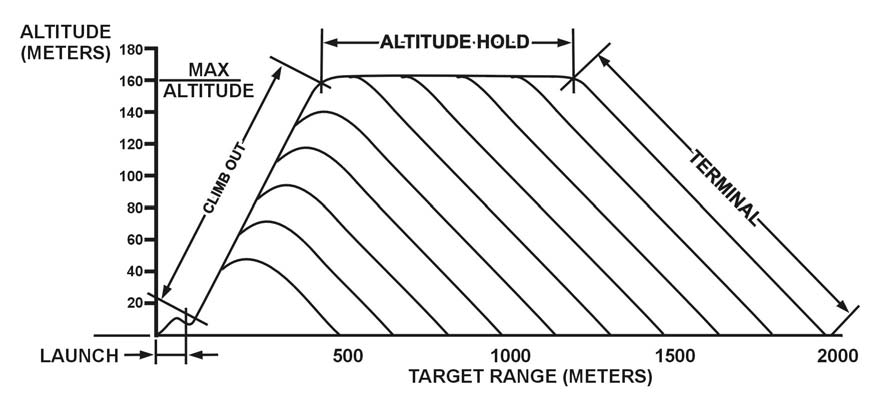

Mihin perustuu se, että torjuntajärjestelmät yleisesti eivät pystyisi torjumaan muita kuin suoraan kylkeen tulevia ohjuksia? Tai riippuu mistä järjestelmistä puhutaan, tuo äsken mainittu nyt voi olla asia erikseen.
Perustuu siihen, että systeemin (ARENA APS) tiedetään kykenevän torjumaan 35 asteen sektorissa vaakatasosta tulevia ohjuksia. Tähän sisältyvät myös top-attack ohjukset jotka vain lentävät tankin yli, mutta tarpeeksi matalalla (NLAW ja tietyt TOW mallit).
Ohjus ei ole sama, se käy ilmi jo painosta, mutta eikö taistelukärki voisi olla samantehoinen kuin isommissa sisaruksissa? Pitää huomata, että Spike-SR ei sisällä ohjauskuitua eikä lennä läheskään yhtä pitkälle kuin vaikka MR, joten ajopanoksen ei tarvitse olla läheskään yhtä raskas. Vai tarkoitatko ylipäätään, että kaikki kannettavissa olevat panssarintorjuntaohjukset ovat tehokkaita vain top-attack-hyökkäyksessä?
Periaatteessa tuo, mutta meinasin rajata ne luokkaan 5" ja alle. Joskin isommillakin alkaa kyllä olemaan ongelmia. Nämä isot kyllä läpäisevät, mutta pitäisi olla myös hieman yliläpäisyä varmistamaan lopputulos, enkä ole ihan varma, että näissäkään on tarpeeksi. Joten se top-attack on välttämätön.
Vaakatasosta 35 astetta? Eikö tuolloin esim. Javelin ole täysin torjuttavissa?
Lasketaanpas aiemman graafin perusteella: Javelinin lentokorkeus on 160 metriä. Ammuttaessa 2000 metrin päässä olevaa maalia ohjus aloittaa laskeutumisen 1300 metrin kohdalla, eli laskeutuminen tapahtuu 700 metrin matkalla. Näin ollen kulma, jolla ohjus iskee maaliin, on 12 astetta. *

Saattoi olla vähemmänkin kuin 35 astetta, tuo on ihan ulkomuistista vedetty, mutta tuossa on kuva toimintaperiaatteesta, joten mieti siitä onko jyrkässä kulmassa tuleva ohjus torjuttavissa.
Mitä taas tulee tuohon laskelmaasi, niin siinä oletetaan, että tuo taulukko on piirretty mittakaavaan. Mitä se ei ole, koska näkeehän sen tuosta kuvastakin, että se kulma jossa se ohjus tulee alas on selkeästi suurempi, kuin tuo 12 astetta.
