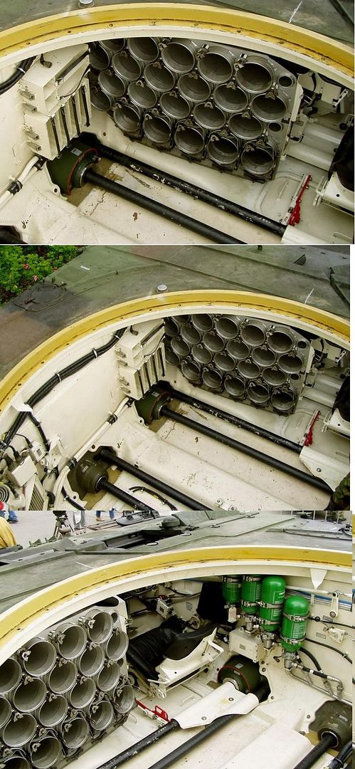

Eikös leopardissa ammukset ole turvassa tornin takaosassa panssarioven takana? Räjähdyksen sattuessa räjähdys suuntautuu ylöspäin pelastaen miehistön.
Osa on turvassa, osa miehistötilassa.
Yritin joskus kysellä täyttivätkö kanadalaiset ja tanskalaiset nuo rungonkin ammustelineet kun operoivat vaunujaan afghanistanissa vai koettiinko sen täyttö liian suureksi riskiksi. Vastausta en valitettavasti saanut.
Täyttivät...vain vesipulloilla. 1,5l kähtävä pullo mahtuu hyvin telineeseen...
Jees, vaunumiehistön kannattaa hyödyntää hull down asemaa sitten :)
