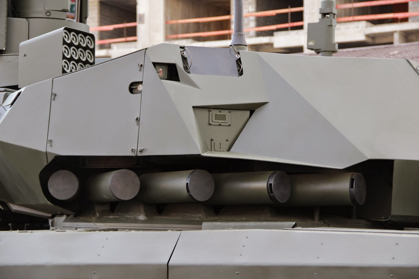

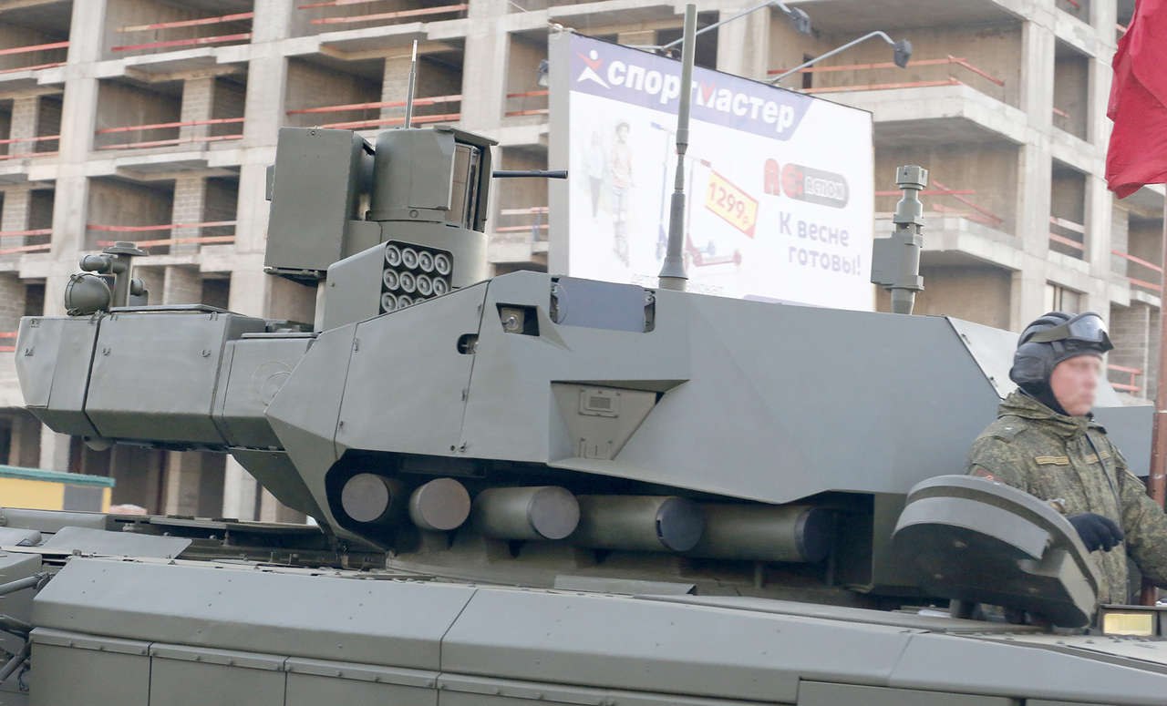

Osaako joku sanoa, että mikä tuo "kranaattikeräin" tuossa tornin vasemmalla sivulla (edestä katsoen siis oikealla) oleva onkalo on? Luukulla peitetty ampujan tähtäin?
Ampujan tähtäin on ainoa looginen vaihtoehto. Jotkut ovat vaahdonneet että sen luukun takaa löytyy 30mm konetykki mutta se olisi mielestäni äärimmäisen typerä ratkaisu. Eihän sitä voi edes suunnata pystysuunnassa jos se on tuolla sisällä.

Spekuloidaanpa hiukan muutamien kuvien kautta tilannetta:
Eli vaunun sivulla (vaunusta katsoen) vasemmalla puolella on mielenkiintoinen kolo (alempi kuva), joka asettuu jotakuinkin samaan linjaan tornin edessä olevan (viistoreunaisen) syvennyksen (ylempi kuva) kanssa ja olen miettinyt pienessä mielessäni sitä, että miksi protovaiheen vaunun tornissa on kyseinen kolo ja onko sillä jotain tekemistä tornin etusektorin syvennyksen kanssa.
Samalla on spekuloitu sillä, että Armataan tulee pääaseen ohella 30 millin konetykki ja konekivääri (joka on sijoitettuna omaan yksikköönsä tornin katolle) ja minun päätelmäni on se, että hyvin suurella todennäköisyydellä osa konetykin koneistoa ja esim. ammuskapseli tullaan sijoittamaan kyseiseen koloon ja vastaavasti varsinaisessa vaunussa kyseinen 30 millin konetykki taasen tulee esiin tornin etureunan syvennyksestä, kyseessä ei siis ole järjestelmä jossa olisi avautuvat luukut vaan tilanne olisi se, että vielä ei koko tykkiä ole asennettu paikalleen. Tornin etusektorin viistotut reunat antaisivat olettaa sen, että näin parannetaan tykin ampumasektoria ylös/alas.
Muutenkin kun olen nähnyt lähikuvia tornista niin mieleen tulee väkisinkin ajatus siitä, että kyseessä on vasta proto-torni ja ettei kyse oli vielä viimeistellystä ja täysin panssaroidusta tornista. Tornin panssarointi ei kovin vakuuttavalta näytä ja paikoin viimeistelytyö on pikaista, mikä viittaisi siihen, että tarkoitus on ollut vain ja ainoastaan saada vaunut paraatiin ja näytettyä kansalle (ja maailmalle) vuosia kohuttu Armata. Edellinen taasen viittaisi siihen, että paljon on vielä tehtävää edessä ennenkuin Armata (ainakin mbt) on täydellisesti toimiva järjestelmä. Tässä suhteessa Armatan ifv-versio näyttää olennaisesti valmiimmalta.
Spekuloidaan nyt spekuloimisen ilosta: Jos 30mm tykki on ankkuroitu torniin kiinni tuon kolon kohdalta ja putken suu tulee tuosta "luukusta" ulos niin sen suuntaus korkeussuunnassa on erittäin rajoittunutta. En näe iloa konetykistä jolla voi ampua vain lyhyelle etäisyydelle ja sekin vain silloin jos vaunu on tasaisella maalla. Tietty jos 30mm kanuuna on ankkuroitu aivan tuon luukun taakse niin silloin sen koro voi olla riittävä. Tosin silloin en löydä ampujan tähtäintä vaunusta? Vai onko sittenkin kahden hengen miehistö?
Venäläisellä foorumilla spekuloivat että kyseessä olisi ammustäyttöluukku. Vastaava löytyy myös yhdestä ensimmäisistä armata alustaperheen konseptikuvista. Kuvan uskottavuuteen en ota kantaa koska valtaosa näistä konseptikuvista on paskaa. Tämä taitaa kuitenkin olla ensimmäinen konseptikuva mitä on.
Edit: koro-ongelmahan on tietty helposti korjattu kun seuraavaan proto-erään on tehty korkeampi luukku. Sinänsä pääaseesta erotettu konetykki on hieno ajatus. Ison kuulan perään vai laittaa 30mm dakka-dakkaa samalla kun automaattilataaja lataa uutta kuulaa pääaseeseen.

Mikä sitten on tornin vasemmalla puolella oleva "musta ympyrä", jonka kohdalla oikeassa vaunussa on syvennys. Ammusten täyttöluukku? Tosin myös tornin katolla on saranoitu neliönmuotoinen luukku - pitäähän torniin päästä esim. huoltoa varten, eikä ammusmakasiinin täyttökään ole välttämättä koneellinen. Vai konetykin kiinnityskohta, jossa siis tykki tulee tornin sivulle vähän samalla lailla kuin Marksmanissa?
Tämä taitaa olla kovin mysteeri tällä hetkellä. Käytetyn ammuksen kannan ulosheittoluukku tai mahdollisen konetykin kiinnityskohta. Jos kyseessä olisi ammusten täyttöluukku niin en näe tarvetta tuollaiselle "syvennykselle" tornin kuoressa vaan siinä ulkokuoressa voisi samalla vaivalla olla joku kansi/luukku. Mietin siis asiaa siltä kannalta että miksi se syvennys on pitänyt tehdä siihen ilman mitään luukkua. En keksi muuta kuin että siihen on tarkoitus asentaa jotain pysyvästi tai sitten siitä lentää ammuksen kanta ulos.
