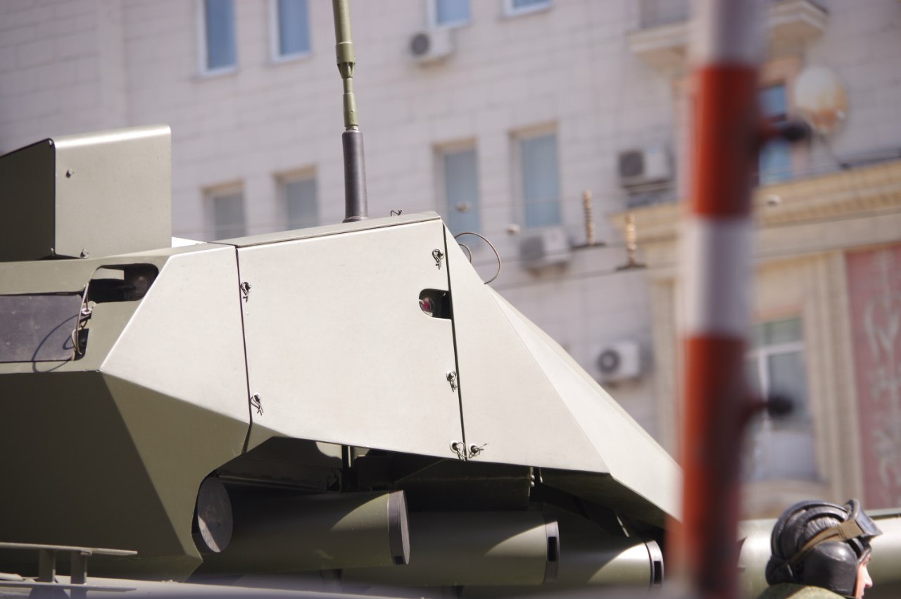

Helpoin ja varmaan ainoa tapa edes yrittää vaikuttaa nopeisiin ammuksiin lienee tällä hetkellä tosiaan se että torjuntapanos on jo valmiiksi suunnattu.
Menee ehkä vähän toistamiseksi, mutta uskon että juurikin nuo Armatoissa olevat suuret vaakatson putket ovat niitä omsasuojajärjestelmän osia joista tarvittaessa laukaistaan se joka osoittaa sopivimpaan suuntaan. Tässä Venäläinen patentti jossa laukaistaan DROZD-tyylisistä "putkista" torjuntapanos joka puolestaan ontelopanoksella vaikuttaa/tuhoaa kohti tulevan uhan. Patentissa on mainittu torjunta "pötkön" nopeudeksi 120m/s ja sen muodostaman EFP:n/Kuparisuihkun nopeudeksi 2-3km/s.

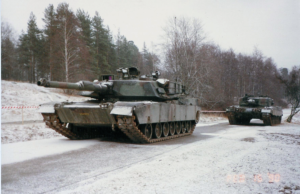

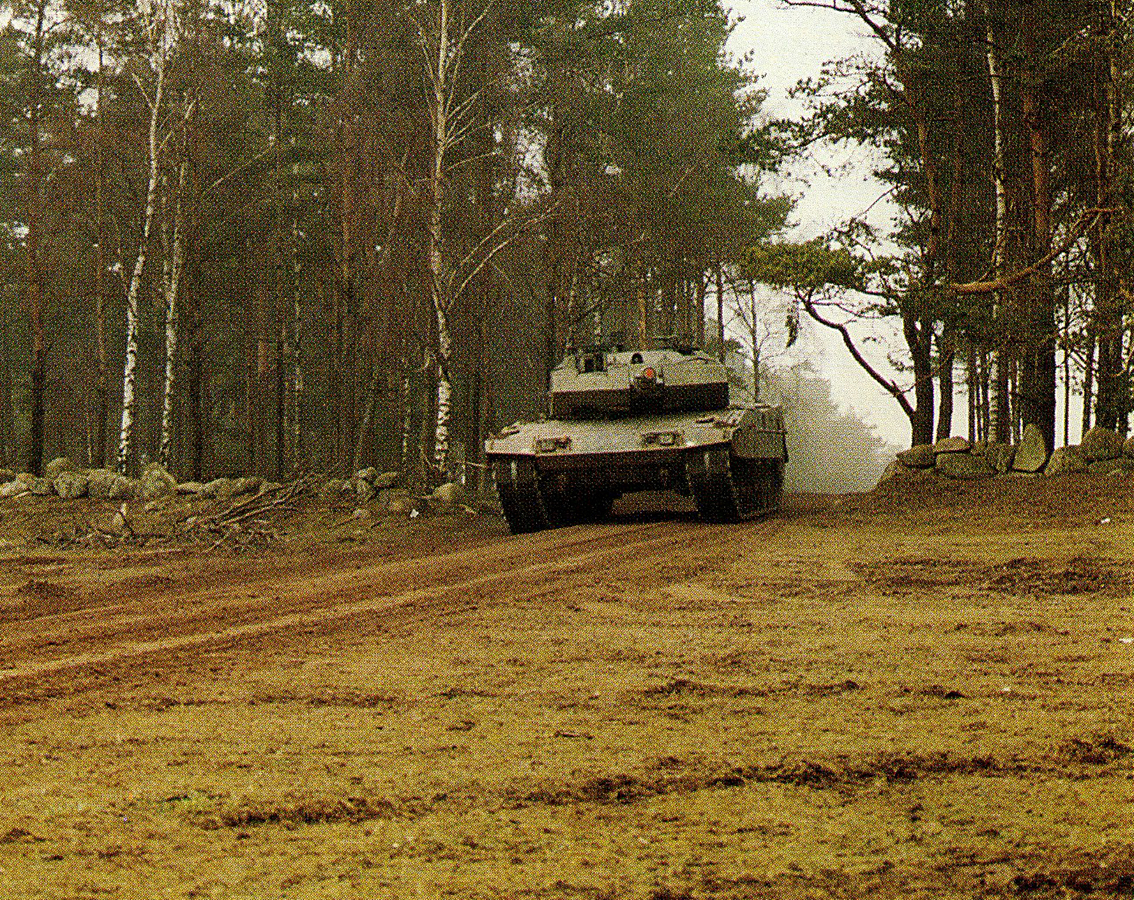

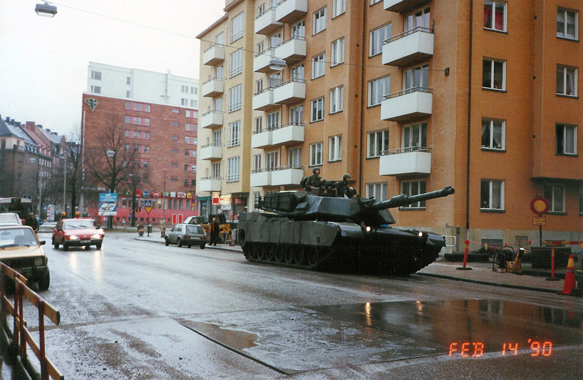

Törmäsin kohtuu mielenkiintoiseen artikkeliin koskien Ruotsin psv-hankintaa 90-luvulla.
Valmistautuakseen PSV-hankintaan Ruotsi hankki koekäyttöön Leopard2A4 ja M1A1 Abrams vaunut saadakseen kokemusta ja vertailukohtia tulevaisuuteen. Molemmat yllättivät Ruotsalaiset odotettua paremmalla liikkuvuudella ja osumatarkkuudella. Koska vaunujen suorituskyky oli odotettua parempi ja pohjautuen ensimmäisen persianlahden sodan kokemukseen Ruotsalaiset päättivät ettei oman vaunun kehittäminen ole kustannustehokasta järkevässä aikataulussa vaan vaunut tulee ostaa muualta.
Ensisijaiset kriteerit uudelle vaunulle olivat:
-Pääase vähintään 120mm ja nuoliammuksia saatavilla. Riittävä osumatarkkuus liikkeestä.
-Riittävä suojaus, komposiittimateriaalit nuoliammuksia vastaan
-Riittävä havainnointikyky ympäri vuorokauden
-Liikkuvuus, paino alle 65t
Lisäksi hankinnassa haluttiin huomioida mm huolto, koulutus, diagnosointi, elinkaari, päivitettävyys jne.

Teoriatason paperikarsinnan jälkeen jäljellä olivat Challenger 2, AMX-Leclerc, Leopard 2 "paranneltu" (a5) ja M1A2 Abrams. Näistä pyydettiin lisätietoa valmistajalta. Lisätietopyynnön (RFI):n liitteenä oli sopimuspohja jossa sovittiin vaunujen tuomisesta Ruotsiin testattavaksi. Ruotsalaiset näkivät tärkeänä että vaunut saadaan Ruotsiin, Ruotsalaisen miehistön testtavaksi ja Ruotsalaiset valvomaan testejä.
Vickersillä oli ongelmia sitoutua Ruotsalaisten testiohjelmaan koska Challenger 2 oli myös toisen testiohjelman alaisena ja vaunuja tarvittiin siihen. Rihlattu putki, pienempi moottoriteho ja ammussijoittelu ei muutenkaan ollut Challenger 2:n puolella joten se vetäytyi/pudotettiin hankinnasta.
1992 Ruotsalaista henkilökuntaa lähetettiin Saksaan, Ranskaan ja Yhdysvaltoihin kouluttautumaan kyiseisiin laitteisiin. Testit alkoivat Ruotsissa vuonna 1993. Ranskalla tuli kiire ja kuljettivat lentoteitse 2 protosarjan vaunua testeihin.

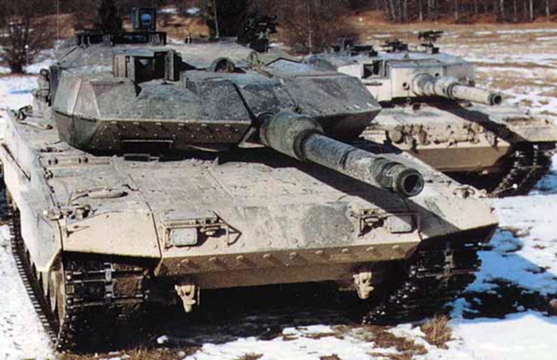

Valmistajille lähetettiin raportti heidän vaununsa pisteytyksestä. Ruotsalaiset käyttivät testeissä myös Centurion vaunua ja jokainen valmistaja sai raporttiinsa vain oman ja Centurion vaunu pisteet.
Tarkemmat tiedot ja pisteytykset testeistä ovat salaisia mutta tässä vaunut paremmuusjärjestyksessä per kategoria.
-Liikkuvuuden osalta vaunut olivat lähes tasoissa. Leclercissä hieman parempi kiihtyvyys.
-Leo2 ampui parhaat tulokset harjoitusammuksilla ja nopein tulenavaus. Taisteluammunnoissa M1A2 vei voiton. M1A2:ssa vaununjohtajan näkyvyys ulos on paras mutta VJ:ltä puuttuu periskooppi.
-Leo2:n ballistinen suojaus oli kehittynyt sekä sisälsi lisäsuojausta kattoon. M1A2 oli varustettu vientimallin suojauksella (ei DU:ta tornissa?). M1A2:lle lisäpisteitä siitä että kaikki ammukset ovat erillisessä tilassa.
-M1A2 oli ainoa jossa oli operaatiokäytössä oleva hallintajärjestelmä (Vaunun vikadiaknostiikka tai taistelunjohtojärjestelmä?). Kyseinen järjestelmä voidaan pienellä vaivalla muuttaa ruotsalaisiin vaatimuksiin. Leo2:n järjestelmä prototyyppivaiheessa.
-Leo2:n ja M1A2:n luotettavuus oli hyvällä tasolla. Leclerc edelleen kehitysvaiheessa ja paljon enemmän tai vähemmän vakavia lastentauteja.

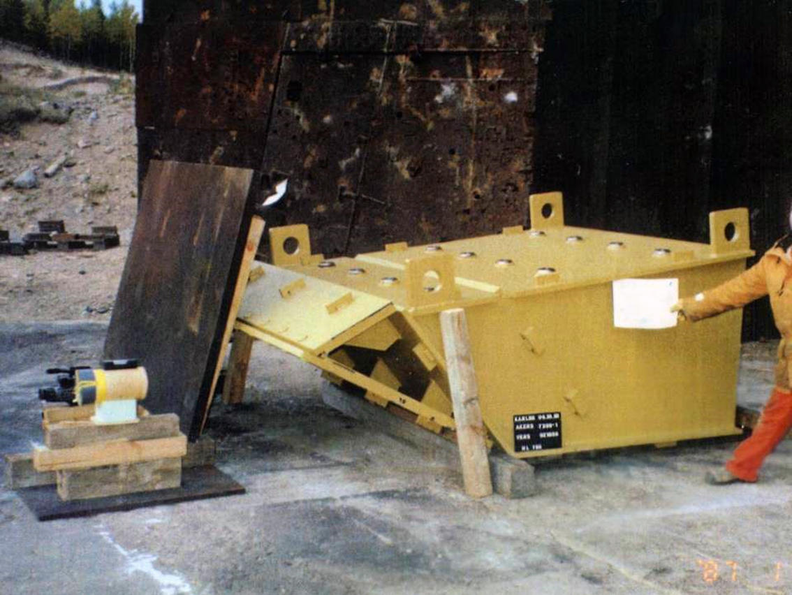

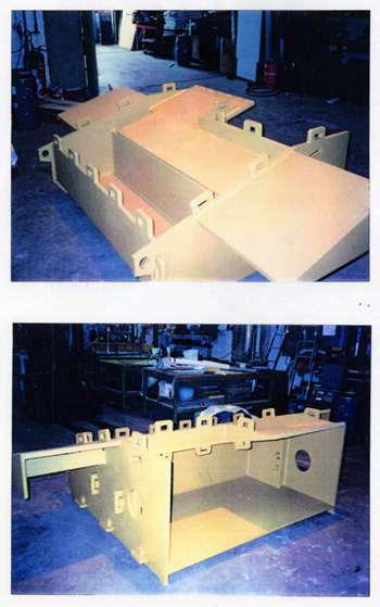

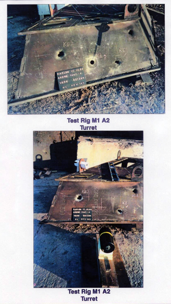

Käytännön testien lisäksi Ruotsalaiset halusivat suorittaa kunnon analyysit ja testit myös suojauksen osalta. Myöskin vaunujen "tutkajälki" mitattiin eri aallonpituuksilla.

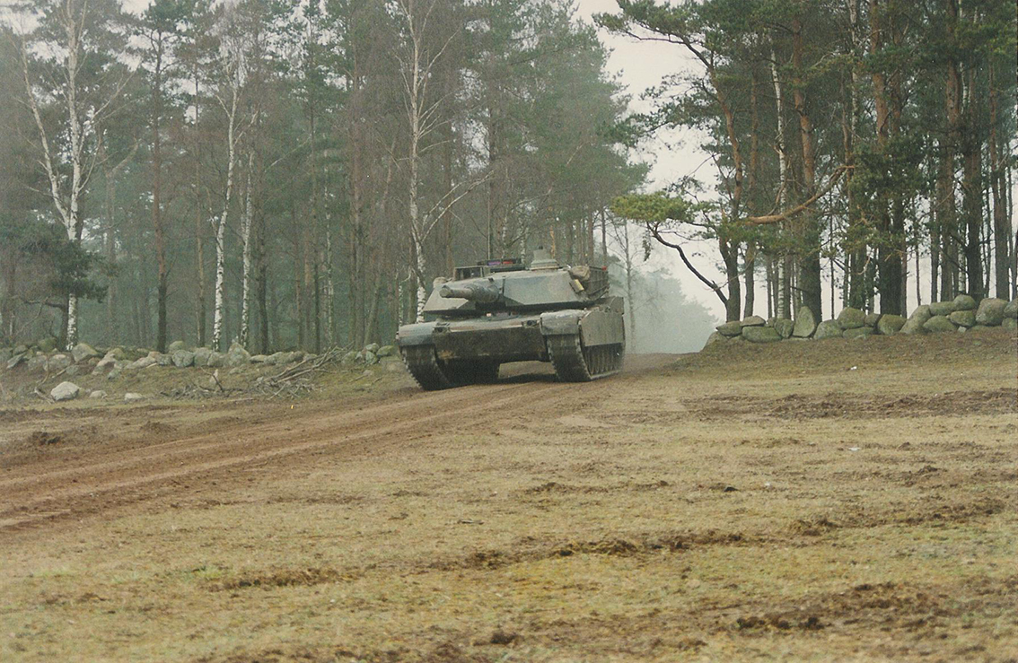

M1A2

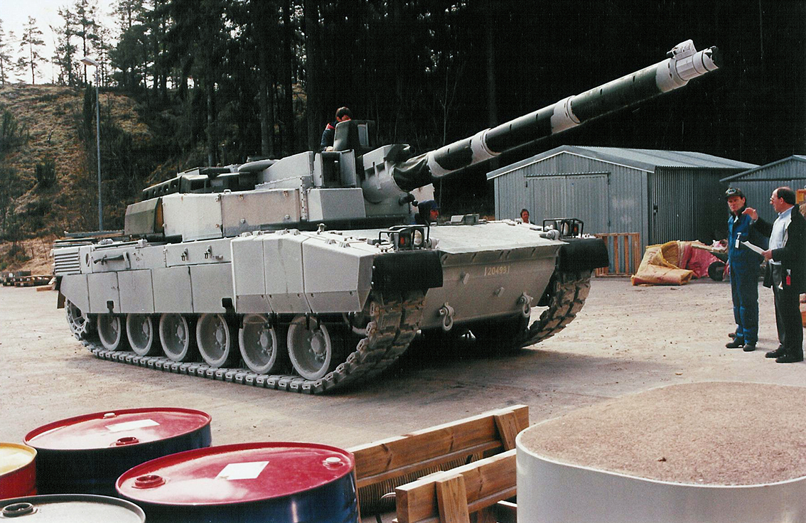

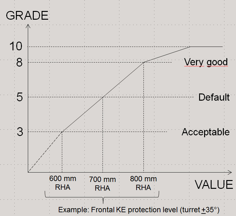

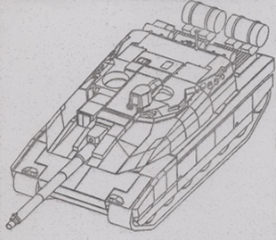

Ruotsalaiset ilmeisesti kehittelivät myös LecLercciin lisäsuojausta
Ruotsalaisten arvosteluasteikko suojauksesta alikalia vastaan. 35°.

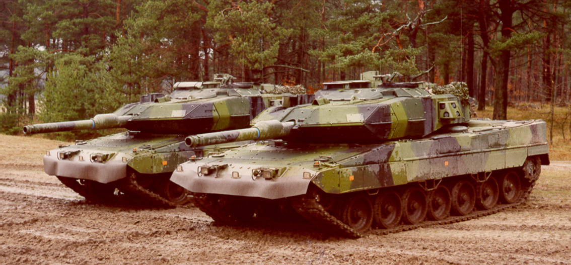

Voiton vei kuitenkin Leopard 2A5:stä jatkokehitetty Leopard 2 S jonka eduksi laskettiin:
-Tekninen suorituskyky
-Hinta
-Vastakaupat saksaan
Samalla päätettiin hankkia vanhempaa Leopard 2 A4 versiota Ruotsin puolustusvoimille jottei Centurionia tarvitsisi modernisoida.

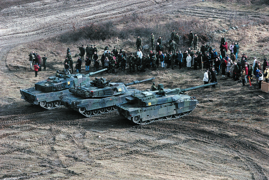

Ensimmäiset 20kpl valmistettiin sakssa ja loput Ruotsissa. Uusi vaunu sai merkinnän Strv122.

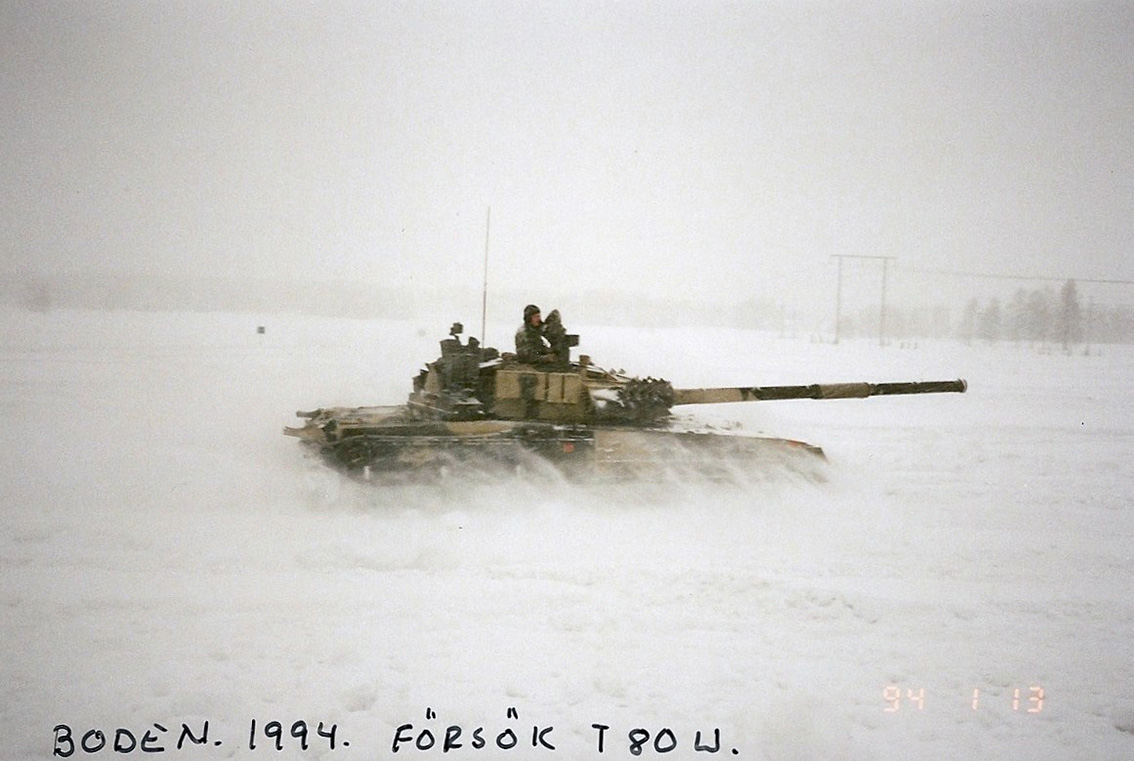

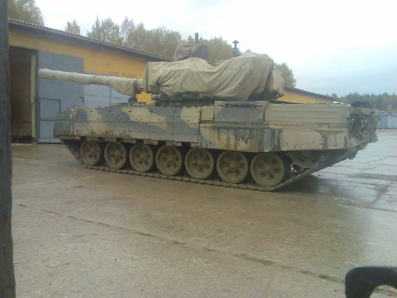

Ruotsalaisilla oli testissä T-80 - ketjussa on muistaakseni linkki testivideoon tai sitten se löytyy jostain näistä foorumin ketjuista joihin videoita on linkitetty (mutta en nyt kännykällä lähde niitä linkittelemään).
Mutta ymmärtääkseni myös T-72 oli ruotsalaisilla testissä.

Olettaen olet jo huomannut @CarriE66 :n linkittämät videot ja aineiston ruotsalaisten testeihin - laitetaan vielä videot linkkeinä uudelleen (T-80U:n testausta):
Tank terrain trials: T-80U vs Strv 104 (Centurion) and Strv 103 (S-tank), part 1:
Tank terrain trials: T-80U vs Strv 104 (Centurion) and Strv 103 (S-tank), part 2:

Ruotsinkielinen wikipedia kertoo että Leo2:n ja M1:n lisäksi ensimmäisiin testeihin (ennen varsinaisen tarjouskilpailun avaamista) hankittiin myös T-72. Harmillisesti mitään lähdettä tiedolle ei mainita.
Juu ruotsalaisilla oli molempia: T-72:sia harppi-Saksasta ja T-80U lainassa valmistajalta (vai oliko Ukrainasta). T-72:lla tehtiin sekä tykki- että panssaritestejä. T-80:siä kokeiltiin sitten kun Strv122-testit oli jo tehty, niitä harkittiin "toisen linjan vaunuiksi" korvaamaan Centurionit mutta tähän tarkoitukseen saatiin sitten ylijäämä Leopard 2A4:iä. Vaunun liikkuvuus osoittautui muuten oikein hyväksi paitsi ajajan yönäkömahdollisuudet olivat surkeita: linkki. Kuten noista videoista näkyy niin modernin vaunun liikkuvuus voi olla ummikolle yllätys..."ei niitä lumi pitele"

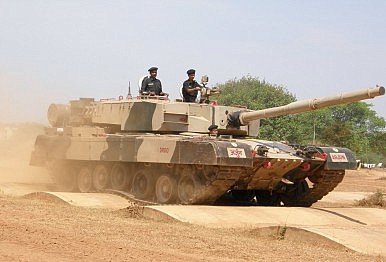

Breakdown: What's Happening With India’s Tank Force?
New Delhi has so far failed to successfully mass-produce an indigenously developed modern main battle tank.
By Franz-Stefan Gady
May 11, 2015 http://thediplomat.com/2015/05/brea...l&utm_source=facebook.com&utm_campaign=buffer
The majority of India’s indigenously developed third generation Arjun main battle tanks have been grounded due to technical issues and missing spare parts, Defense News reported last week.
Originally supposed to enter service in the Indian Army in the 1980s, the Arjun MK-I program has witnessed repeated delays due to an inadequate design concept (e.g. too much heavy armor versus too little horsepower) partially based on the German Leopard II main battle tank and a flawed procurement and testing process.
Defense News quotes an Indian official who stated that “nearly 75 percent of the 124 [Arjun] tanks with the Army are grounded.” All in all there are more than 90 technical issues. “The problems in the Arjun tank are mainly confined to its transmission system, targeting and thermal sights,” the defense official noted.
Originally, more than 50 percent of components of the tank were imported, but this percentage has gradually diminished as various parts have been replaced by indigenous designed systems. Yet the tracked vehicle still requires foreign hardware to function and those supplied have dried up, according to the official.
“This prompted the Ministry of Defense (MoD) in late April to form a committee, headed by a retired three-star armored corps officer, to resolve the component shortages and reactivate the MBTs within two months,” IHS Jane’s Defense Weekly reported.
Rahul Bhonsle, a retired Indian Army brigadier general and defense analyst confirmed this assessment: “There are a number of issues related to functionality due to imported components, which seem to be bugging theArjun Mark-1 fleet for some time now [sic]. The technical snags have reportedly led to much of the fleet remaining non operational, creating a void in the tank strength of the Indian Army.”
The Arjun MK-I tank was developed by the Defense Research and Development Organization (DRDO) and produced by the Indian Ordnance Factory’s production facility in Avadi in southern India. The official noted that the Indian Army was obliged to acquire 124 tanks by the DRDO so that the factory could remain in operation.
Due to the repeated delays, India decided to acquire T-90s main battle tanks from Russia in the early 2000s. While the first 310 were directly imported from Russia, India is currently locally producing a customized and improved version of the T-90, the T-90 M Bhishma. A total of 500 T-90 and T-90 M tanks are currently in service in the Indian Army.
India plans to field 21 tank regiments of T-90s by 2020 through license-production, with 62 tanks per unit and more than 1,300 armored fighting vehicles total, although that number could go up (see: “The Main Battle Tanks of Asia: Junk or Still Useful?”).
However, DRDO is also working on an improved version of the Arjun, the MK-II, which has done very well in comparative trials with the T-90M, according to Defense News. It sports more than 93 improvements over the older version and with around 60 percent locally manufactured components is less depended on foreign imports, a DRDO official said.
“If the experience gained from Mark-1 is utilized fully there should be lesser technical problems with Mark-2 at present though reports of trials do not suggest the same,” Rahul Bhonsle emphasized. In September 2014, the Indian Army has placed an order for 118 MK-II tanks. However, a decision to indigenously develop a a new anti-tank missile to be fitted onto the MK-II will, in all likelihood, delay the induction of the upgraded platform.
