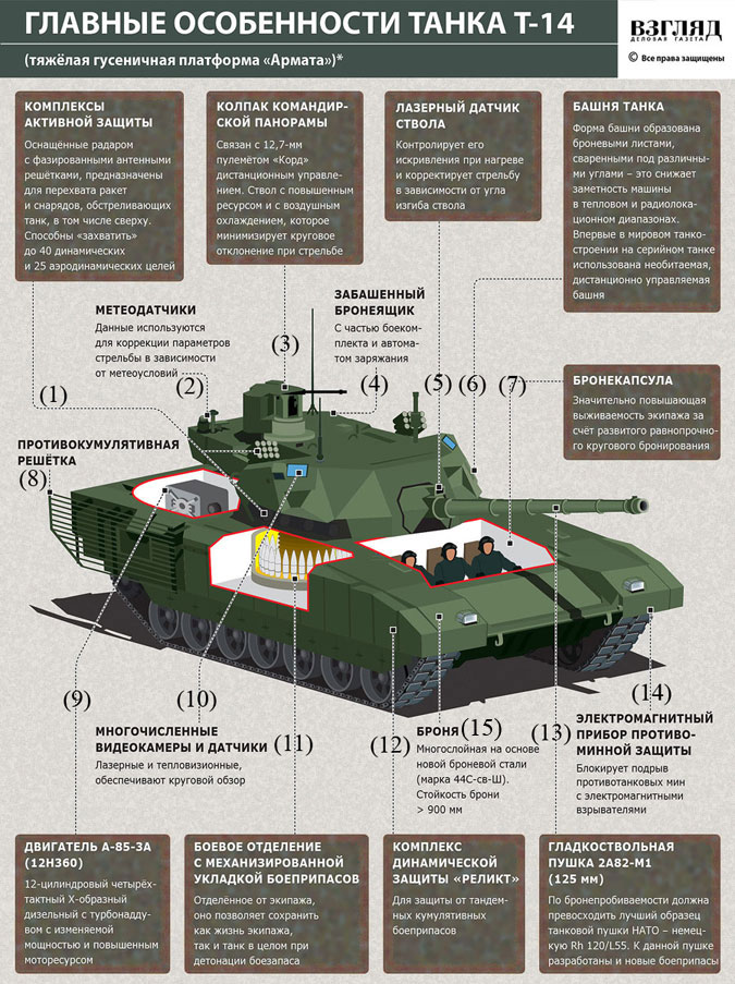

Armata puhuttaa paljon maailmalla ja Suomen Sotilas-lehtikin on käsitellyt aihetta useissa lehdissään. Aika näyttää miten käy mutta lehden sivuilla esiteltiin vaunun läpileikkauspiirros ja sen mukaan T-14 rakenteessa on minusta erikoista että miehistö on kapseloitu vaunun etuosaan eikä taakse. Periaate on erikoinen koska panssarisodankäynnissä pääosa uhasta tulee aina ja edelleenkin etusektorista. Samaten miinat räjähtävät useimmiten vaunun etuosan alla.
Miehistön sijoitus vaunun etuosaan pakottaa myös tekemään luukkuja jotka heikentävät etuosan suojausta väistämättä. Toki urbaani sodankäynti ei ole samanlaista vaan uhka voi tulla 360 asteen sektorissa ja ylhäältäkin. Miehistö istuu tilassaan myös rinnakkain joka vaatii tilaa kabiinilta mutta on toiminnan kannalta ehkä hyväkin kun kommunikointi on helppoa ja jäset näkevät toistensa ruudut ainakin osittain.
Toisaalta pieni miehistötila mahdollistaa passiivisen suojan keskittämisen ja maksimoimisen suojan kannalta. Vaunun muut osat jäävät sitten suurelta osin aktiivisen suojan vastuulle. Selvää on sekin että suuremmasta koostaan huolimatta T-14 jatkaa itävaunujen perinnettä joka keskittyy vain taisteluun eikä miehistön oleskelu pidempään vaunussa ole mahdollista kuten länsivaunuissa.

Koska T-14 vaunun paino on vain ~50 tn., luottamusta aktiiviseen puolustukseen korostetaan paljon vaikka vaunuun voidaan lisätä panssarointia modulaarisesti. Se taas heikentää jonkinverran vaunun liikkumiskykyä mikä ainakin ilmoitetun huippunopeuden osalta on erinomainen.
Kun miehistön passiivista suojaa edessä korostetaan, vaunun monet muut osat saattavat tulla perin haavoittuviksi myös keskikaliiperin aseille (30-40mm APFSDS). On vaikea uskoa että nuoliammuksia voitaisiin torjua aktiivisilla puolustusjärjestelmillä tehokkaasti koska heitteet eivät kyllä mahdollista suoraa osumaa 25mm paksuiseen, saati ohuempaan Sabottiin. Ainakin tähän saakka aktiivisten Hard-Kill järjestelmien ammukset ovat olleet sirpaleviuhkaan tai suunnattuun räjähdevaikutukseen perustuvia.
Myöskään nykyiset järjestelmät eivät kykene tiettävästi torjumaan yli 1200 m/s sekunnissa lentäviä prjoktiileja. Näyttöä ei ole myöskään <1000 m/s lentävien ammusten torjunnasta, pikemminkin liikutaan tiettävästi ~500 m/s alueella jossa singot ja ohjukset toimivat.

Eli torni ihan rungon perä-osaan ja moottori eteen ja miehistö sinne väliin olisi sinun ratkaisu? Eikö silloin olisi liikaa painoa takana kun torni kuitenkin painavempi kuin moottori?
Miehittämättömälle tornille muunnettu Merkava-layout olisi ollut toimiva: moottori ja vaihteisto edessä, kuski moottorin sivulla, torni keskellä ja ampuja sekä johtaja perässä (kuten jv. miehet Merkavassa). Em layoutissa olisi myös se etu, että se soveltuisi vähäisin muutoksin myös rynnäkkövaunun alustaksi.
Kummallista, että vaikka venäläiset pääsivät puhtaalta pöydältä piirtämään vaunua, niin päätyivät noin keskinkertaiseen kompromissiin. Ammustäyttö on edelleen rungon sisällä.
Veikkaanpa että seuraavan sukupolven länsi vaunussa (koska sellainen sitten tuleekin?) on etumoottori rakenne, miehittämätön automaattilataajalla varustettu torni, joka ei tule vaunun katosta läpi ja miehistö tornin alla rungossa (kuski moottorin sivulla). Ammustäyttö luonnollisesti tornissa, ei rungossa.
En tiedä, en ole esittänyt mitään omia ratkaisuja mutta kun kysyt niin periaatteessa olisin nykyisen ratkaisun kannalla tai sitten niin että moottori eteen, ase/torni keskelle ja miehistö taakse. Tässä miehistön poistuminen voitaisiin hoitaa heikentämättä etu-sivu osia.
Toisaalta miehistö olisi vain kameroiden varassa mutta niitä käytetään muutenkin yhä enemmän. Vain Merkavassa moottori on edessä syystä että vaunu kuljettaa jalkaväkeä. Sijoitus lisää suojaa etusektorista mutta mitenhän onnistuu moottorin huolto/vaihto kentällä?
Leossa koko paketti lähtee irti helposti nosturilla.Liekkö Merkavan matala huippunopeus syynä moottorin ym.sijoitukseen eteen?
Käsittääkseni moottori sijoitettiin eteen lisäsuojan saamiseksi, ja se että tilaa on jalkaväelle on etu siitä. Toki jälkimmäistä on voitu pitää yhtenä tavoitteena suunnittelussa, mutta ymmärtääkseni tärkein syy moottorin eteen sijoittamiselle oli lisäsuoja. Kuinka nopeasti Leosta vaihdetaan moottori kentällä? Erään lähteen mukaan Merkavassa moottorin vaihto onnistuu 30 minuutissa, toisen mukaan alle 90 minuutissa.
En näe mitään syytä, miksi etumoottori olisi liikkuvuuden tai huollon kannalta takamoottoria huonompi, jos toteutus on hyvä. Vanhemmissa Merkavissa oli pienitehoinen moottori ja siten huono teho-painosuhde. Uudemmissa teho-painosuhde ihan hyvällä mallilla. Ainoa selkeä miinus etumoottorissa on, että lämpökuva sekä eteen, että ilmaan on huomattavasti takamoottorista suurempi (esim Leopardissa tornin takaosa peittää moottoritilan kannen/jäähdyttimet).
Venäläiset lienevät hyödyntäneet tai jatkokehittäneet vanhoja automaattilataajiaan, mistä johtuen ammustäyttö on sijoitettu edelleen vaunun rungon sisälle (tällä kertaa kuitenkin erilleen miehistötilasta).
