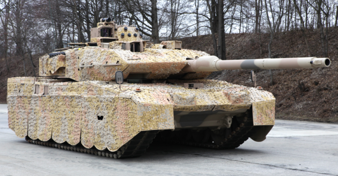

no kyä sen pitäis ainakin näyttää pansserivaunulta eikä kotisohvalta... -nimim. köyhä
Kun ekaksi saisi nuo naamiolaitteet nykyisiin vaunuihin. En välitä miltä ne näyttäisivät, itseasiassa olisi parempi jos vihollinen ei näkisi niitä.
Havuoksa-camon lämpökuvaneristävyys on jo mainittu
Tuskin kuitenkaan ontelokranaattia (HEAT), koska se ei toimi rihlatusta putkesta ammuttuna niin hyvin, kun kranaatin kierreliike hajottaa kuparisuihkua.120mm L30 jää vaunuun joten luulisi että siihen yritetään kehittää jotain uutta a-tarviketta esim. piipun läpi ammuttavan ohjuksen muodossa tai HEAT-paukkua.
Onko tästä jotain tarkempaakin juttua? Kiinnostaa. Kun oon joskus miettinyt että onko vaunujen runsaalla havunaamioilla muitakin etuja kuin vain häivyttäminen taustaan. Vaunutyypin tunnistaminen voi vaikeutua myös, mutta luulisi, että saa olla aika hämärää/ryteikköä jos menee taisteluvaunu ja rynnäkkövaunu sekaisin.
Hyvä huomio, ei varmaan siinä tapauksessa.Tuskin kuitenkaan ontelokranaattia (HEAT), koska se ei toimi rihlatusta putkesta ammuttuna niin hyvin, kun kranaatin kierreliike hajottaa kuparisuihkua.

Kyllä havunoksat pienentävät lämpöjälkeä. Havunoksien pitää kuitenkin olla irti itse naamioitavasta lämmönlähteestä ja niitä tarvii olla tarpeeksi.Onko tästä jotain tarkempaakin juttua? Kiinnostaa. Kun oon joskus miettinyt että onko vaunujen runsaalla havunaamioilla muitakin etuja kuin vain häivyttäminen taustaan. Vaunutyypin tunnistaminen voi vaikeutua myös, mutta luulisi, että saa olla aika hämärää/ryteikköä jos menee taisteluvaunu ja rynnäkkövaunu sekaisin.
Kyllä havut ovat väistämättäkin irti, jos naamiointi toteutetaan suomalaiseen tyyliin ihan kokonaisia näreitä panssarivaunun kylkeen kiinnittämällä. Eivät ne ole mitään pieniä sissihavun kokoisia, joilla naamiointi toteutetaan.Kyllä havunoksat pienentävät lämpöjälkeä. Havunoksien pitää kuitenkin olla irti itse naamioitavasta lämmönlähteestä ja niitä tarvii olla tarpeeksi.
Alla kiertävä ilma viilentää ulkopuolisia havunoksia ja lämpö jälki pienenee.
Juuri näin, tuo on kuitenkin tärkeä huomio. Jos joku alkaisi naamioimaan kontti ja heittäisi vain kontin päälle havuja ohuen kerroksen niin silloin se lämpö saattaa siirtyä niihinkin. Pääasia että ilma pääsee kiertämään. Sama autojen kohdalla, reilusti vainKyllä havut ovat väistämättäkin irti, jos naamiointi toteutetaan suomalaiseen tyyliin ihan kokonaisia näreitä panssarivaunun kylkeen kiinnittämällä. Eivät ne ole mitään pieniä sissihavun kokoisia, joilla naamiointi toteutetaan.
Samaa mieltä, havuilla on paikkansa esim, Paseissa mutta kyllä panssareissa ja rynnäkkövaunuissa kiinteät naamiolaitteet kuulostavat ainakin paremmilta juuri mainitsemistasi syistä. Pasissa ei niin väliä kun sen ei teoriassa pitäisi joutua vastakkain naapurin panssarin kanssa.Psv:n havunaamioinnin ongelmat ovat jatkuva korjaamisen tarve, huomattavasti kasvava vaunun leveys ja oman tähystysmahdollisuuksien helppo haittavuus.
Kun ajetaan kapealla uralla se kuusen oksa ottaa helposti kiinni johonkin oksaan, tai muuhun ja siirtyy hiukan. Se seurauksena ampuja ei näekkään tähtäimestään kuin osan normaalista.
Havu on parempi kuin ei mitään, mutta nuo muotoon ommellut verkot ovat parempia. ja voihan verkkojen päälle lisätä havuja jos haluaa.
Ihan hyvin pärjättiin havujen kanssa kun ryntövaunut naamioitiin niillä. toki korjaamista on mutta sitä ehtii tekemään suvantovaiheissa.Samaa mieltä, havuilla on paikkansa esim, Paseissa mutta kyllä panssareissa ja rynnäkkövaunuissa kiinteät naamiolaitteet kuulostavat ainakin paremmilta juuri mainitsemistasi syistä. Pasissa ei niin väliä kun sen ei teoriassa pitäisi joutua vastakkain naapurin panssarin kanssa.
