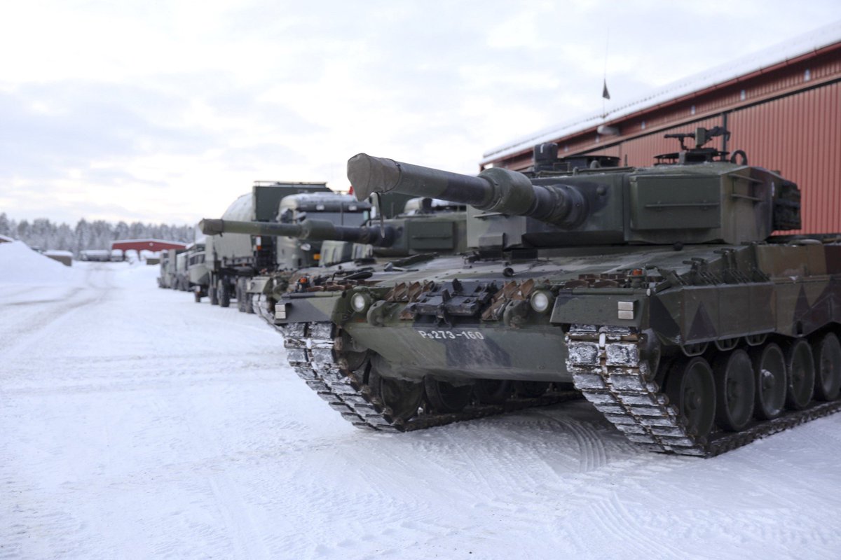

Pari kappaletta 2A4:sta oli Kajaanissa itsenäisyyspäivän paraatissa osana teka-osastoa. En kyllä selostusta kuunnellut tarkemmin siinä kohtaa, että sanottiinko osaston olevan virallisesti Kajaanin tai Sodankylän kalustoa.
Editoidussa versiossa näkyi kaksi 2A4:a, joita mainittiin alettavan käyttää koulutukseen myös Kainuussa. Sitten näkyi yksi? 2A6, jonka tornin ulkonäköerosta ja putken pituuserosta kerrottiin. Livenä tulleessa vähän kaikki jäi sekaisin, eikä kutosta edes keretty mainitsemaan.
Paraatin kooste YLE-Areenassa. 36:00 kohdalla Leo 2A4 2kpl, 38:45 kodalla Leo 2A6 2kpl.

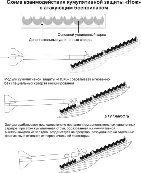

Era ei ole kaikilla, koska se ei ole pelkästään r-ainetta laatikossa. Esimerkki relikt erasta
Huomaa kuinka he käyttävät kuvan mukaan EFP projektiileja leikkaamaan nuolta kappaleiksi, ennenkuin se törmää primaaripanssarointiin. Montako maata pystyy tekemään näitä? Ja kuinka moni maa myy niitä eteenpäin, kun kyseessä on kuitenkin panssarointi.

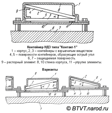

kontakt-5
kontakt-5
Muuten hyvä, mutta ainoa mikä meni oikein on kontakt-5:den kuva. Relikt ei todellakaan toimi noin, enkä oikeestaan edes tiedä että minkä kuvan olet löytänyt. Mielenkiintoinen versio ERA:sta.
