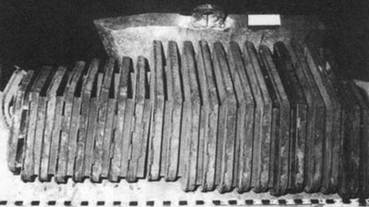

voikko ne panssarikerrokset olla eri paksuja?
Ota vaikka suomen entinen T-72M1 kun monta kerroksia? vs joku läntinen vaunu?

Kyllä voivat. Ja eri materiaaleja. Terästä, kumia, alumiinia, titaania, lasikuitua, keraameja, köyhdytettyä uraania...
En tiedä millainen Suomen T-72:n panssarointi oli (onko Panssarimuseossa jo halkileikattua yksilöä?), mutta tässä kuva Itä-Saksalaisen, sittemmin Ruotsiin testeihin hankitun T-72:n tornin etupanssarista:
