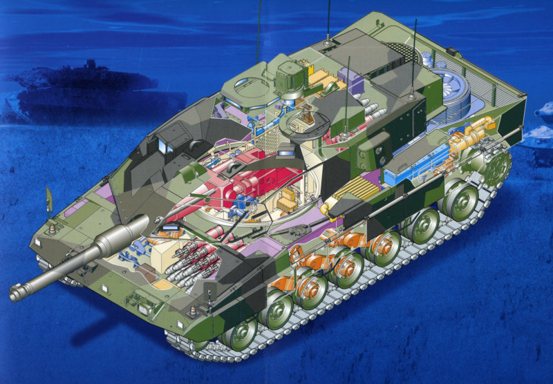

Turkkilainen Altay, vissiin samaa kun LeoA4
Löysin ! Leo A5/A6

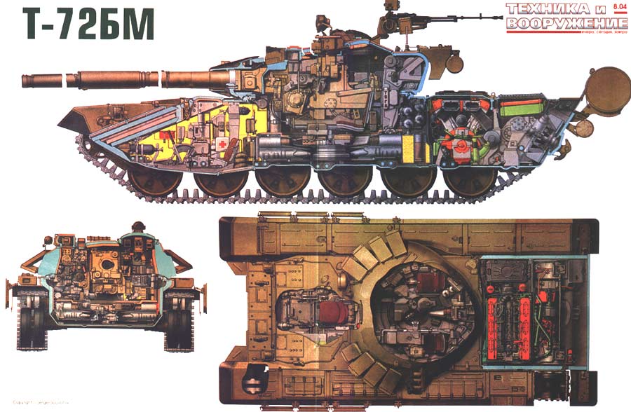

T-72BM

T-72BM
Altayssa tuo Leon heikkous näyttää olevan vielä kummallakin puolella runkoa, kun ajaja on keskellä ja ammukset kummankin puolen.
