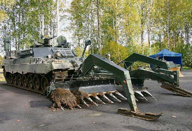

Raivausvaunuja on se alkuperäinen 6 kpl ja siltavaunuja 6+4 kpl. Lisäksi on huomioitava kokoonpanoissa olevat A4-jyrävaunut joiden määrästä ei ole mitään tietoa. Sinun mallillasi tuo säilytettävien alustojen määrä olisi joka tapauksessa hieman ynnäilemääsi isompi eli noin 75kpl.
OK, näinhän se Suomen kalustoilmoitus tosiaan yksiselitteisesti kertoo. Wikin Leo 2 -yleissivu kertoi Leo 2 Ärriä ja Älliä olevan molempia kymmenen, mutta se ei pitäne siis paikkaansa.
2R on kyllä aika miehekäs peli. Ja puhdas pioneerivaunu, toisin kuin miinajyrillä varustettu A4.
