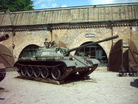

Mutta mikä vaunu tämä on? Kuvakulma hieman häiritsee ja torni näyttää liian korkealta ollakseen T-sarjaa.
Oikos kinkkien T-59G?:
http://upload.wikimedia.org/wikipedia/commons/f/f7/ChineseType59Tank.jpg
Voisi ollakin, tornin muoto on ainakin samankaltainen.
Edit: http://www.youtube.com/watch?feature=endscreen&v=2jYDX3w21XI&NR=1
Tuo voisi olla sama vaunu toiselta puolelta. Ehkä se torni vain näytti oudolta johtuen kuvakulmasta...
Ei taida olla sama vaunu. Minusta tuo liekinsammutin on tässä videossa ihan tykinputken päässä, joten kysessä on T-55M tai jotain. Alkuperäisessähän se oli about putken keskellä, en muista, että muita olisi T-sarjalaisista ollut, kuin nuo kinkit kopiot isomalla tykillä ja sitten originellit T-62:t. Toisaalta tuo export versio (oliko T-64?) olisi voinut mennä Lähi-itäänkin asti...
T-55 putken puolivalissä oli savunpoistin, ei liekinsammutin. Tuo möhkäle oli nimenomaan merkittävä tuntomerkki viisnelkun ja viisvitosen välillä. T-64:ä ei ole missään vaiheessa viety ulkomaille ja se on ihan oma vaununsa eikä mikään T-62;n versio ja se on ollut käytössä aikanaan ainoastaan Neuvostoliiton ja sittemmin Venäjän ja Ukrainan (vaunut valmistettiin nimenomaan Ukrainassa) joukoilla.
Nyt olet väärässä; T-54:ssa oli sileä putki; T-55:ssa tuo möykku (oli mikä oli) oli tykin putken päässä...

SJ:n arvailuihin vastaus on T-62, jonka videon kuvasuhde vääristää näyttämään korkeammalta. Sen kertoo savunpoistimen sijainti ja se, että tykin putki paksunee selvästi tornia kohti.

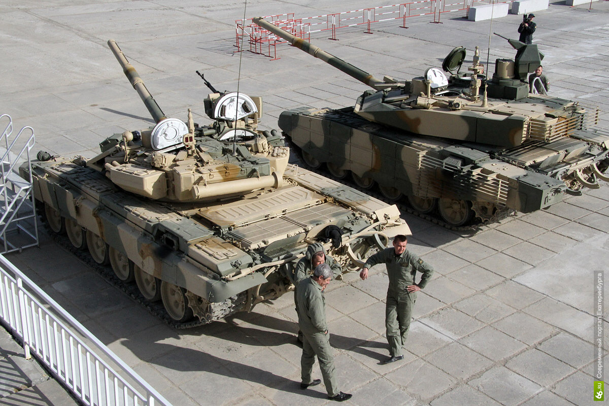

Tavallinen T-90 vs T-90AM
Se AM on saanut paljon suurempi "turret"
No onpas iso torni. Sen perällä näyttäisi olevan tilaa ammuksille, ghettoblasterkin mahtuu.
Mutta tornin kehä eli kaulus on samaa kokoa.
Yleensä jos suunnitellaan kaliiperin vaihtoa isompaan, noin tulevaisuuden optiona , niin kehä suurenee.
Sen suuretessa tulee vastaan yhtälö: 2X telan leveys +kehän halkaisija =laitteen leveys. Aavikolle voidaan ajaa mikä vain laiva, mutta jo Leo on metsissämme himpun liian leveä. Voisipa sanoa myös painosta samaa.
Tämä yhtälö siis johtaa metsämaaston vaunun ammuksen läpäisyn kehitykseen muilla kuin kaliiperillisilla keinoilla.
Asioilla on siis luonnolliset rajat, aivan kuin natsien jättipanssareilla, ja Klimilläkin, viime sodissa. Venäjän erikoinen kelirikkolieju asetti niille rajat, niin, ja senaikainen heikko, kapea tiestö.
Ei pelkästään tornia, mutta he ovat muuttaneet panssarointia kauttaaltaan ja uskon, että eivät siihen ole lopettaneet, sillä tuo remote kk torni tornin katolla viittaa, että siellä sillä ollaan menty lännen suuntaan lisäämällä automatisointia ja tietokoneita. Aktiivista suojausta en kuitenkaan näe, taikka sitten se on hyvin piilossa.
Paino ei automaattisesti ole rajottava tekijä kuin silloissa. Telan pita-ala suhteessa painoon on merkittävä tekijä, puhutaan pintapaineesta. Toisaalta leveydestä puhuttaessa, metsämaastoa tärkeämpi kysymys on kyky kuljettaa vaunua junavaunussa/lavetilla. Siinä raja on jo tullut vastaan. Venäjällä Sotkat ja Pantterit pärjäsivät hyvin koska niillä oli painoon nähden leveät telat.
Hiukan offtopikkina puhuttaessa hyvästä vaunusta meidän olosuhteisiin, totean Ruotsalaisten valinneen Leo 2 vaunun, samoin kuin Kanadalaisten, eivätkä heidän olosuhteensa paljon meidän vastaavista poikkea. Hiukan yllättäen kirjallinen lähde (Modern Land Combat,Salamander book 1987) antaa Leopard 2(55,150kg) ja T72(41,000kg) vaunuille saman pintapaineen 0,83kg/cm2
Missä ammo on T-90:ssä?
En tiedä jos muistan oikein niin ammo on T-90AM tornissa (taka-alue) ja siksi se on suurempi??

Ammukset ovat samassa paikassa missä ennenkin, mutta takana on tilaa vara-ammuksille ja elektroniikalle.
