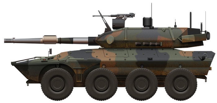

Onhan tuo 120 mm tykillä varustettu Centauro II myös Italian käytössä.
Puolalaisethan kokeilivat vastaavia versioita AMV:stä, mutta totesivat tornin olevan liian korkealla runkoon nähden, AMV ei siis heidän mielestään ollut sellaisenaan riittävän vakaa alusta näille, vaan runko vaatisi kuulemma madaltamista, jotta siihen ei kohdistuisi niin suurta momenttia tykkitornista. Toki tämä on vain puolalaisilta kuultua huhupuhetta, @veeteetee voi ehkä sivistää asiasta, jos voi.
Tämä olisi mielenkiintoista saada kenttätestiin Ukrainaan.
  • 120 mm naton ammukset sopii suoraan
  • Tykki kestää 8200 barin lähtöpaineen
    • For comparison, the 120 mm Rheinmetall L44 cannon of the Leopard 2A5DK can handle a 7100 bar firing pressure, the Cannone OTO-Melara 120/44 can handle 7070 Bar, the cannon of the Russian T-90 MBT can reach 7000 bar and that of the M1A2 SEP cannon can handle 7100 bars.
  • Battle-Proof -leima puuttuu
