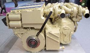

Epäilisin, että aika on ajanut näiden Junkers -tyyppisten moottoreiden ohi. Nykyisin nelitahtisista moottoreista saadaan noin sama tehotiheys. Esim Scania DI16 ja 6TD-2 moottoreista saadaan molemmista 1200 hp ja niissä on lähelle sama iskutilavuus.Tuolla ukrainalaisten systeemillä ratkaistaan monta ongelmaa ja saavutetaan se pivot turn -kyky, jota crossdriven suurimmaksi hyödyksi sanotaan (en tosin näe kovin montaa kertaa sitä tarvinneen). Mutta yksinkertaisemmalla systeemillä.
Onko tietoa 6TD:n luotettavuudesta? 5TD:hän on vähän epäluotettavan maineessa. Entäpä 3TD, jota käytetään ukrainalaisten BTR:ssä?

6TD-2 on ulkomitoiltaan erittäin kompakti verrattuna DI16: leveys 980mm vs 1670mm ja korkeus 580mm vs 1210mmEpäilisin, että aika on ajanut näiden Junkers -tyyppisten moottoreiden ohi. Nykyisin nelitahtisista moottoreista saadaan noin sama tehotiheys. Esim Scania DI16 ja 6TD-2 moottoreista saadaan molemmista 1200 hp ja niissä on lähelle sama iskutilavuus.
Veikkaisin, että Cummings toimii vastamäntäprojektissa, koska joku on myynyt ideanJos "aika on ajanut ohi", niin miksi Cummins näkee vaivaa vastamäntätekniikan kanssa uudessa projektissaan...
Ja rehellisesti sanottuna esimerkiksi linkitetty vinkuna kuumista jäähdytystä vaativista männistä on liioittelua kun esimerkiksi jo Wrightin R-1820 Cyclonen loppumalleissa oli erilliset öljynruiskutussuuttimet, joista suihkusi öljyä mäntiä jäähdyttämään.
Arvasin, että joku puuttuun tähän.6TD-2 on ulkomitoiltaan erittäin kompakti verrattuna DI16: leveys 980mm vs 1670mm ja korkeus 580mm vs 1210mm
tehotiheys (iskutilavuudesta) laskettuna ei ole kovin relevantti kun ei näissä ole mitään veroluokkia litratilavuuden mukaan![]()
| DI16 | 6TD | A-85-3A |
Teho, hp | 1200 | 1200 | 1500 |
Pituus, mm | 1574 | 1602 | 813 |
Korkeus, mm | 1214 | 581 | 820 |
Leveys, mm | 1270 | 955 | 1300 |
