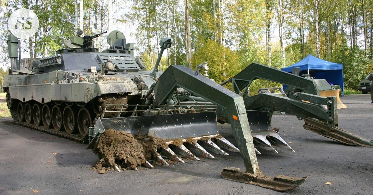

Kolme Leo 2R raivausvaunua siis Ukrainaan. Nosto hesarin artikkelista. Mitähän tämä korvaava kyvykkyys on, johon PV saanee rahaa. Lisää Leo 1 tai 2 ARV -vaunuja?
Eikös se tuossa lue:
Tämä on puolet Puolustusvoimien tällä hetkellä käytössä olevista kuudesta raivauspanssarivaunusta. Lahjoitettavat vaunut tullaan tulevien vuosien aikana korvaamaan uusilla.
Muistaakseni joku täällä esitti että nuo raivausvaunut eivät tänne kovin hyvin sovellu kivisen maaperän tms. vuoksi. Jos näin on, niin Ukrainaan varmaankin sopivat paremmin koska peltomaata ja savista maata on paljon enemmän siellä.

Kyllä korvataan, mutta tarkoitinkin että tarkalleen ottaen korvataan millä? 2R vaunut eivät sovellu Suomen oloihin ja on koipussitettu varaosiksi, kertoi taannoinen Panssariseminaarikin.
@Mikfin70 tuossa aiemmin veikkasi, että lisää Urdan jyrävaunuja. Hyvä veikkaus, jota komppasin.
Jepulis. Osa on joko purettu tai ehkä vielä toinen erä vara lahjoittaa.
Puolustuskyky ei laske siis käytännössä yhtään vaan vedettiin välistä korvausrahat. Ukrainalle niistä voi olla hyötyä. Ennakkotapauksena muiden lahjoituksille, aura toiminee siellä paremmin, alustana/varaosina.

Tässä tuo muistion osa:
^ T-55M jyrävaunuja oli muinoin 9 kpl, nyt ne olivat hävinneet AEMI 2023-julkaisusta. Jos kolmen 2R vaunun tilalle saadaan kolme Urdan-miinajyrävaunua, niin sitten niitä on taas se 9 kpl. 200 Leo-taisteluvaunusta tulee toki 14 komppaniaa, joten jyrä per komppania vaatisi lisähankintaa. Toisaalta näille oletetuille erillisille panssarivaunukomppanioille joista ei julkisuudessa ole ollut sanaakaan niin eihän niille ole muutakaan logistiikkahärpäkettä toisin kuin varsinaisille mekanisoiduille pumpuille.
Nämä jyrävaunut ovat mekeissä sijoitettuna EHK:n pieneerijoukkueeseen. Nyt mahdollisesti hankittavilla uusilla jyrillä saataisiin korvattua PsjP:n aurat, joista kolme lähtee Ukrainaan.
Aurat ovat HYVIÄ ja TOIMIVIA Ukrainassa mustassa mullassa, mutta eivät Suomessa.

Pesosella on hyviä ja perusteellisia kirjoituksia joita on ilo lukea, mutta nyt kyllä keulii. R2-vaunut ovat - oma arvaukseni - painonsa arvoisia kullassa raivaamaan tietä mekanisoitujen joukkojen kärjessä.
