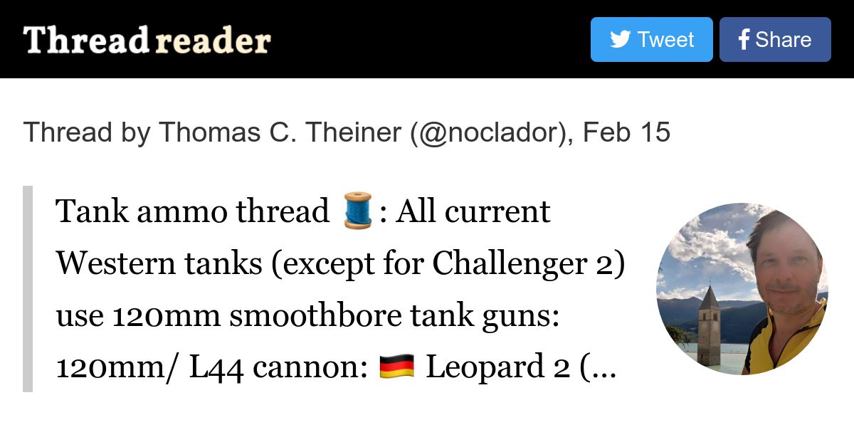

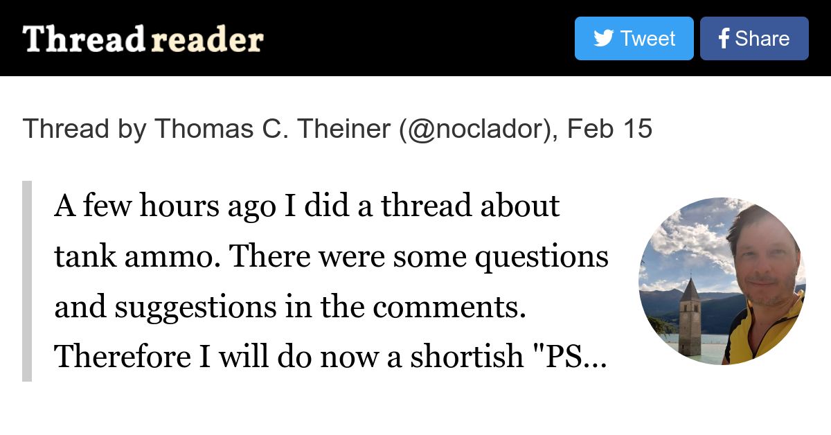

Otetaan talteen vitja ammuksista. Nostona voisin ihmetellä aika perusteellista dissausta venäläisistä ammuksista länsimaisia vaunuja vastaan, twiitistä 24 eteenpäiin.

Hyviä ketjuja, mutta kävipä ottamaan kuulaan kun ukon kytkin alkoi luistaa "Challenger 2 tanks can defeat all russian tanks and are impenetrable to russian projectiles, as are Leopard 2A6 and M1A2 Abrams" "Western tanks never miss". Menee vähän turhan herkästi rintakehän paukuttamiseksi kuin apinalla. No, kaipa se yskänlääke pitää annostella tuollaisen viihteen kyytipoikana.
Riippuu vähän mitä sielä on enää jäljellä. Jos vaunun täyttö koostuu 70-luvun ammuksista kuten huhutaan ja lämppäreitä ei ole, niin kommentti voi olla lähelläkin totuutta.
